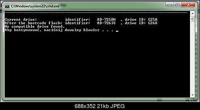

U mnie napęd (podłączony przez USB + sata adapter) ma oznakowanie E:
Mam Windows 7 x64
REM For Win2K/XP SPTI
set PLSCSI=\\.\E:

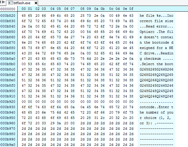

Chyba wiem w czym problem: plik btflash.exe zawiera wpisy dozwolonych bootcode możliwych do przefleszowania. Brakuje tam jednak wpisu G25A, stąd wykrywany jest niekompatybilny napęd. Tam myślę. Poza tym sprawdziłem, że wpis Q245 występuje w tym pliku, stad flash jest dozwolony. Teoretycznie hex edytorem można zmienić któryś z wpisów na G25A, ale pytanie czy to wystarczy ?
Andrzej vel. Jedrek
Ostatnio zmieniany przez Jedrek : 29.10.2015 o godz. 18:20
Jedrek jest offline   Odpowiedz cytując ten post
Stary 29.10.2015, 18:25   #18
Posty: 22,828
btnflash nie obsługuje ID:G25A stąd komunikat o braku wykrytego napędu do zmiany bootcode...spróbuję jakoś podmienić w programie -zobaczymy jak się program zachowa ....

O tym właśnie pisałem, pytanie co się później stanie z napędem :/
Spróbuj dopisać w pozycji b920 wartość G25A i jakbyś mógł podesłać mi zmodyfikowany plik.
Dość ryzykowna operacja po której może się okazać ze napęd już nie wstanie ?

By***263; mo***380;e, ***380;e wyjdzie poprawi***263; btflash.exe hex-editorem.
Spróbuj zamieni***263; w btflash.exe wszystkie Q265 na G25A - musi spracowa***263;, my***347;l***281;.
Pliki fix nie nale***380;y zaczepia***263; - oni swoj***261; spraw***281; ju***380; zrobili.

Już zmieniłem i podesłałem na PW -spróbuj teraz -zrób screen jak to wygląda
