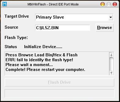

A wieć przy próbie sflashowania według tej ( http://kamillo.k9.pl/ ) stronki wyskoczył błąd. teraz jak chce wgrać jakiś bios to wyskakuje błąd jak na załączonym screenie. Czy da się coś z tym zrobić Bardzo proszę o pomoc.

próbowałem po dosem ale dochodzi do takiego momentu i nic, zatrzymuje sie (fot1)
a jak wcisne esc to (fot2)

jak napisałem w pierwszym poście chciałem sflashować exe'kiem ale coś nie wyszło
później winmtkflash i taki sam błąd jak na tym exe
mtkflashem też próbowałem ale zatrzymuje się w momencie który pokazałem w 2 poście
a chce to zrobić bo nie wyszło za pierwszym razem i chce przywrócićgo do życia
wersja exec mi teraz nic nie da bo mój komp nie startuje z tym napędem podpiętym do płyty

to jedyna mozliwosc ze ktos ma taki sam naped i dokonasz flasha w tak "zwanym" hot-swap
czyli odpalisz progza do flashowania, dasz aby zczytal bios, pozniej podmienisz napedy i dasz mu flash i powinno zadzialc

A czy jesteś pewien, że bios, który chcesz nagrać jest napewno kompatybilny z twoim wcześniejszym biosem? Ten błąd wygląda na typowy komunikat, który pokazuje, że masz inny bios niż ten, na który można nagrać nowy bios. Sprawdź jaką wersje biosa posiadasz i czy nowy bios jest właśnie do twojej wersji.
