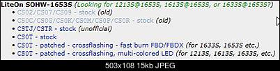

W załączniku masz bios w wersji *.bin i wgraj go MTKWinFlashem. Gdyby nie poszło po ATAPI to wybierz tryb IDE i bądź pewien, że wskazujesz odpowiedni kanał.

wgrałem ten bios przez program który podałeś andy, potem restart kompa aledalej komp widzi nagryware lite-on lh-20a1p klop a nie lite-on sohw 1653s , wypaliłem później płyte i jest bez zmian nagrywa a potem jej nie widzi (tzn widzi jakby była pusta a na bank jest nagrana) . coś dalej jeszcze powinienem zrobić po restarcie kompa?
