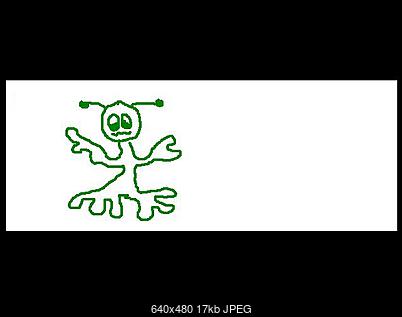

Mam aparat cyfrowy Canon PowerShot A 80. I teraz jak robie zdjecia (tryby i ustawienia standartode tzn domyslne) to czasem gdy robie z troche blizsza to na ekranie jest normalnie a potem w trybie ogladania zdjec to jakos dziwnie sie ustawia (obrazek) , chociaz w trakcie robienia zdjecia jest normalnie!!! A jak oddale to jest ok (tylko musze znacznie oddalic , tryb makro odpada!!). Co to moze byc i od czego zalezy
P.S. ten obrazek to widok z ekraniku w aparacie!!

Patrzi patrzcie. Czarne tlo to jaest po prostu czarmy ekran (nie zdjecie!!!) a tu zdjecie to tam znajduje sie zdjecie

Hmmm.. chyba chodzi o to ze tego czarnego nie powinno byc, ten obrazek powinien byc na calym ekranie, a po zrobieniu zdjecia sie tak zmniejsza,ze sa te czarne pasy. Ja tak to zrozumialem,nie wiem moze sie myle

on Ci fotke odwracam automatycznie....
fotka ma zachowane wymiary, np tak jak monitor 4:3
wiec jak wezmiesz i wyjmniesz obraz monitora, obrocisz w ktorakolwiek stroen o 90 stopni to nie wejdzie ci do obudowy.
tak samo z fotka, on ja odwraca, a zeby cala sie zmiescila na wyswietlaczu, musi ja pomniejszyc, stad te czarne pasy.
sprawdz czy masz wlaczona funkcje autorotate albo cos z rotate.

nie zadnych takich opcji nie mam wlaczonych.@REi tryb panoramy takze jest wylaczony (nawet nie wiem czy jest cos takiego w nim ). Ale dlaczego tak sie dzieje skoro ja robie zdjecie normalnie i chce aby np byl bokiem. czy musi sie tak automatycznie obracac

Masz w aparacie "czujnik położenia aparatu"-pod taką nazwą to egzystuje w A 80. W innych cyfrówkach to jest "orientation sensor" albo jeszcze inaczej. Poszukaj w menu aparatu i sprawdź czy jest włączony czy wyłączony. Wypróbuj w obydwu wypadkach. O tym samym pisał Edwardo("autorotate albo cos z rotate"). Innego wytłumaczenia nie widze.

EDIT. znalazlem!!! w trybie ogladania obrazow (zdjec) naciskam menu , potem rotate , set , wybieram zdjecie i znowu set tyle razy ile chce obrocic i jest wszystko ok. dzieki!!
