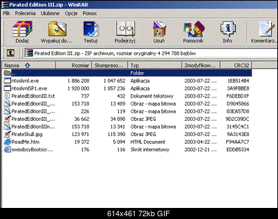

Siemka, wiem że taki post już był, ale nie moge znależć, a potrzeba nagli.Więc pytam, ściągnąłem sobie bootscreena, ale nie wiem czy do tego jest potrzebny jakiś soft, czy styknie to co ściągnąłem?

W 98 wystarczy tylko zmienic rozszerzenie i nazwe pliku z obrazkiem na .... no wlasnie, pamieta ktos ? wiem ze te pliczki sa w katalogu z Windows'em...a ze teraz mam XP to niestety wiecej nie pomoge
No tak, ale w tym bootscrenie, który ściągnęłem jest już aplikacja.

tomall0 napisa***322;(a)
Jeżeli jest już aplikacja to wystarczy podmienic plik, ale może być problem bo pliki mogą być do wersji angielskiej XP. U mnie te ściągnięte nie działały, ale możesz spróbować. Na wszelki wypadek dopisać w boot.ini
multi(0)disk(0)rdisk(0)partition(1)\WINDOWS="Micro soft Windows XP Professional 1" /fastdetect /KERNEL=LOGO.EXE
zmieniając oczywiście ściągnięte ntoskrnl na logo.
Najprościej jest ściągnąć sobie obrazek który chcemy mieć i zrobić ekran BootXP, też będzie aplikacja i takiej wersji ntoskrnl jaką masz na dysku.
