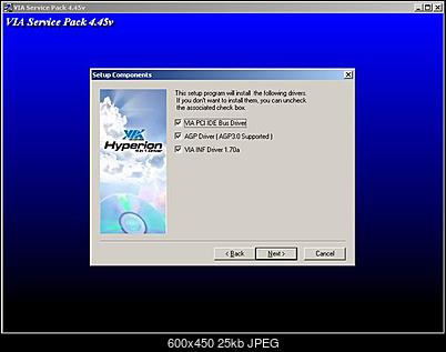

Dodam tylko, że w wersji 4.45 Hyperion NIE MA sterowników kontrolera dysków, więc trzeba go zainstalować oddzielnie - nazywa się to "VIA Bus Master(Ultra DMA) PCI IDE Driver" i jest do pobrania na www.viaarena.com
Jesteś pewien, że nie ma ?
Ja podczas instalacji wyraźnie widzę, że można zainstalować bądź odznaczyć i nie instalować VIA PCI IDE BUS Driver.

ZiP napisa***322;(a)
Chyba wykazałeś nadgorliwość:
The first VIA Hyperion 4in1 drivers are v4.45 and contain:
Driver component Installed by default under Microsoft Windows What does it do?
IDE Filter driver 1.20a Win98, WinME,Win2K, WinXP Enables the performance enhancing bus mastering functions on ATA-capable Hard Disk Drives and ensures IDE device compatibility. (Also known as the ATAPI Vendor Support Driver)
IRQ 1.3a Win98 only It sets the system's PCI IRQ routing sequence.
Inf driver All MS OS Identifies your VIA chipset.
AGP 4.40 All MS OS except NT Provides service routines to your VGA driver and interfaces directly to hardware, providing fast graphical access - and in the case of 8X AGP cards on KT400 and P4X400 systems - provides a performance boost over previous drivers.
