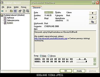

hej!
W podglądzie zdarzeń, a zarazem w systemie jest widoczny dziwny błąd, bo występujący w podlądzie prawieże co sekunde po włożeniu płyty do nagrywarki ( LG48X, secondary master, sys win 2003 i zaznaczam, że pod innymi systemami miałem problemy z tą nagrywarką na włączonm kanale DMA, ale jest to związane z płytą główną).
Błąd pojawia się jak mówiłem od czasu włożenia płyty-pojawia się pełno czerwonych błędów z komunikatem: (źródło: cdrom)
Sterownik wykrył błąd kontrolera na \Device\CdRom0.
Wgrywałem już chyba wszystkie aspi, teraz mam adapteca i dalej wywala te błędy, ma ktoś jakiś pomysł jak się tego pozbyć, z czym to jest wogóle związane? I czy jest to groźne? Bo w sumie palarka działa tak jak działała zawsze.
Pozdro i dzięki!

Ja mam to samo pod win2000 Pro tylko dla HDD Slave i czasami Master
Rowniez wgrywalem wszystkie sterowniki i nic (płyta Soltek KAV75)

Usuń napęd z menedżera urządzeń, zerstartuj Win'a i zobacz czy się taki bład od nowa pojawia. A i zainstaluj ForceASPI 1.7

taśma zwalona koledzy tasiemka mi na w2k to pokazywalo dalem xp to winda się wywalala zmienilem tasiemkę problemo zniknelo

mam Aspi adapteca sciagniete wczoraj z FTP cdrinfo, no nie próbowałem jeszcze usuwać tego napędu może spróbuje
Napisany przez Y@nkee_PL
a wez moze zmien stery do plyty glownej na inna wersje
właśnie, może pomoże mi ktoś szukać sterów od płyty głównej, ja nie wiem nawet jak ich szukać, kiedyś szukałem nic nie znalazłem, do mojej mobo chyba nic nie ma
płyta gł: Lucky Star 6ABX2V-GO, Chipset: i440BX-W977 / intel 440BX
Napisany przez memorando
jaka tasiemka? ta szersza od nagrywarki do mobo? Czy to na pewno to?
P.S. Tak to jak mówiłem "chyba" wszystko działa
Dzięki i pozdro

sterow do 440BX xhyba nie bylo, ale sprawdz na stronie intela
co do tasiemki - zamien na chwile tasmy od twardziela i napedow optycznych miejscami i wtedy zobacz - to Ci wyjasni czy winna tasma (na szczescie to tani element )
