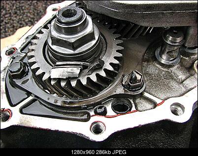

Z innych wieści, też częściowo w temacie, czyli "czym już chyba nie będziesz jeździł" - rozsypała mi się skrzynia w corolce. Jeszcze miałem nadzieję że skrzyniarz mi ją uratuje, ale przy mnie otworzył i się z niej fura całkiem niemałych kawałków (nie opiłków) metalu wysypała. Co gorsza, te akurat skrzynie były montowane wyłącznie w tym jednym modelu i wyłącznie w tej wersji silnikowej, a akurat ta wersja w ogóle w IE nie była na rynku - czyli że używanych też nie ma. Skrzyniarz oszacował że remont może się w 2 tysiącach euro nawet nie zmieścić, a to jakaś połowa wartości całego auta. I nawet gdyby jakimś cudem się używaną dało trafić, to i tak najpierw wysłałbym ją do remontu - bo z doświadczenia wiem, że podziałałaby góra rok.

O proszę. Te "kawałeczki" położone na kole napędzanym piątego biegu to pozostałości po zewnętrznej bieżni tylnego łożyska wałka głównego. Po zeszlifowanym łbie śruby widocznej obok widać ile luzu wałek główny dostał po tym jak się łożysko rozpadło. Aż się boję pomyśleć jak skrzynia może wyglądać w środku.

Koszta, koszta, koszta. I czas. Auto nie jeździ już 3 tygodnie i pomału oboje nas szlag zaczyna trafiać, bo jeden samochód musi wystarczyć dwóm osobom na dojazdy do pracy w dwóch diametralnie różnych miejscach i godzinach.
PS Niby czemu używka ma działać góra rok? Chyba że ty jesteś takim katem.
Pomyśl sam - skrzynia wytrzymała 17 lat. Kupisz drugą, może jakiś rok młodszą, ale najprawdopodobniej jednak dużo starszą. To ile wytrzyma jak już jest na granicy żywotności? W czerwonej poleciało mi pięć, tak, PIĘĆ skrzyń, więc wiem o czym mówię. Wszystkie toyotowe skrzynie z tej rodziny mają "oszczędną" konstrukcję - wałki są łożyskowane tylko na końcach. Gdyby jeszcze dodali łożysko w środku, byłoby dużo trwalej.
Profilaktycznie to jedynie wymienić łożyska, ale to kupa roboty.
Właśnie że nie. Tylne łożyska na wałkach da się wymienić nawet bez demontażu skrzyni - wystarczy zdjąć pokrywę piątego biegu i dostęp jest.
Fakt, ludzie nie pamiętają, że w aucie mają jakąś skrzynię biegów i trzeba w niej czasem sprawdzić poziom oleju, tudzież go wymienić. Normalnie skrzynie biegów przeżywają auto.
Normalnie przeżywają albo i nie, jak widać.

No nie, jak już to trzeba rozebrać i wymienić wszystkie istotne i wtedy robi się dużo roboty i koszty, pewnie większe niż koszt tej używki. A przy okazji dojdzie jeszcze jakiś synchronizator itp. Wsadzić używkę i się nie przejmować. Słyszałem, że właśnie w toyotach teoretycznie mogą siadać łożyska. Dlatego każą pilnować oleju i nie udawać rajdowca.

Właśnie jedyne istotne (w sensie przedwczesnego zużycia) w toyocie są te dwa tylne - na wałku sprzęgłowym i głównym. Cała reszta jest niezniszczalna, o ile wymienia się olej tak często jak trzeba i na taki jak trzeba.
