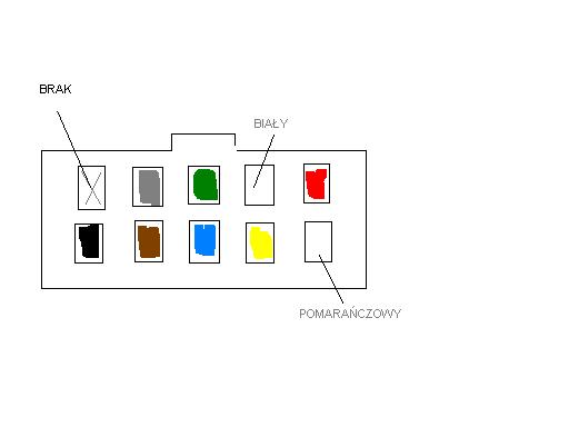

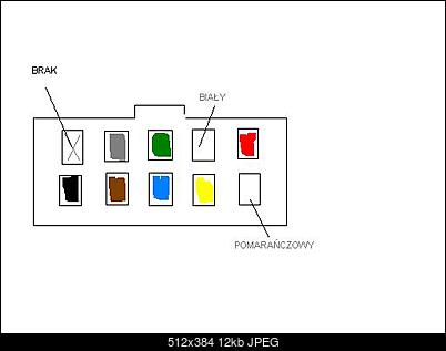

Aż dziwne ze nie ma wtyczki na kabelku, ale rozebrałem kompa i tak to wygląda
[IMG][IMG]
Ps
Widok jest od strony wtyczki na kabelku, więc gniazdo będzie na odwrót- niezapomnij
File Type: jpg USB.jpg (12.0 KB, 1607 oglądane)

@prometeusz - czyli widok do góry nogami poznałem po brakującym niby pinie.

do góry nogami - nie dokońca zlewa do prawa - to co narysowałem to nie gniazdo na płycie tylko kabelek

Rysunek prometeusza również pomógł.
