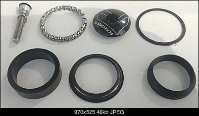

Bardzo głupie pytanie.
W jakiej kolejności je montować do sterów?
Według mnie powinno być:
6, 2 - dolna część rury
4, 5, 7, 3, 1 - górna część rury

demek
ZnakJaworznickiegoBikera
Avatar użytkownika demek
Data rejestracji: 22.03.2005
Lokalizacja: znowu Jaworzno
Posty: 9,673
http://wrower.pl/sprzet/stery,5452.html
