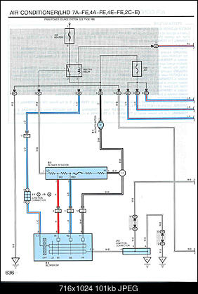

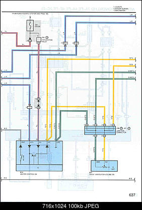

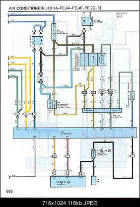

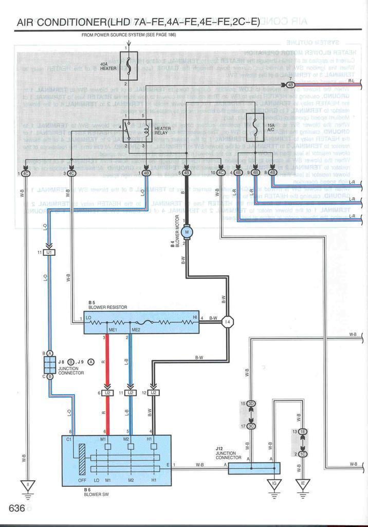

Niewiele widać na tym schemacie.
A z tego co się udaje rozszyfrować to żadne oznaczenia mi nie pasują.
Przełącznik nie odczytuje temperatury, jedynie reaguje na sygnały elektryczne dostarczane z zewnątrz. Nie wiem co masz na myśli pisząc o wysterowaniu - jeśli to element elektryki z klimatyzacji, to zapomnij, bo jej nie ma.
Planuję pod niego podpiąć 0.12A.

Czyli jakies 120mA typowy samochodowy przekaznik 30A , w zasadzie to sprawa jest prosta jek nie chce ci sie za wiele kombinowac zobatrz miernikiem/probowka 5W gdzie sie pojawia zasilanie/masa po przelaczeniu i dociagnij do przekaznika kablem przeciwny potecjal . I z tego schematu co zapodales wynika jasno ze przelacznik nie jest zwyklym przelacznikime tylko zespolonym przelacznikiem odpowiadajacym za zabezpieczenie przeciw uruchomieniu sprzegla na kompresorze kiedy silnik nie pracuje
Jedyne gdzie widze moglo by wychodzic zasilanie z tego przelacznika to pin 6 lub 2 , a schemat juz wyglada jak wersja e12 z malymi detalami typu zamienione piny

Poza tym że w E12 jest zupełnie inaczej to może rzeczywiście byłoby podobnie.
http://www.toyota-tech.eu/aimuploads...20&%20PC-2.pdf
Kilka ostatnich stron.

Z punktu widzenia elektrycznego jest niemalze identycznie tylko piny sie roznia i nieco schemat

No i co dziala ci to cudo ?
Stary 18.12.2014, 22:08   #21
Posty: 39,121
Nie.
Przy doprowadzeniu napięcia i mas tam gdzie trzeba w pozycji "off", naciśnięcie przycisku nie zmienia nic. Kompletnie nic.

kurcze to zrob prubowke z zarowki 5w i przetestuj kazdy pin po kolei najpierw wpinajac ja pod mase a nastepnie pod 12v , jak ciagle bedzie brak wysterowania to zawsze mozesz rozebrac wlacznik i bezposrednio pod wlacznik sie wpiac .

Olewam to. Sprawdzałem już wszystko.
Żeby się wpiąć bezpośrednio musiałbym ciąć ścieżki na PCB - bo to w zasadzie jest tylko push button i to zrobiony bezpośrednio na PCB - mniej więcej tak samo jak przyciski na pilocie (wydrukowane styki zwierane gumką).

Eee tam , juz sie poddales ? to ci jeszcze ulatwie jesli jest zwyklu guzik tylu wciskam dziala puszczam nie dziala typu microswitch to w chyba z tego co kojaze byl gotowy przekaznik taki w Lublinie dostawczaku do oswietlenia w aucie albo w polonezie nie pamietam juz co to bylo za auto ale jakis z tych polskich starych zabytow .
