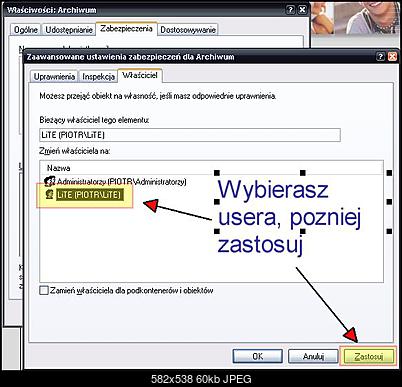

Frog sprobuj tak...
PPM na folderze > Wlasciwosci > Zabezpiczenia > Zaawansowane > Wlasciciel > Wybierasz usera z ktorego jestes zalogowany i zastosuj.
HELP ! Zablokowalem sobie katalog programem LOCK MY FOLDER ! :(-screenshot2006-12-31-01_20_08.jpg
Pozniej uruchamiasz program, robisz re-lock na folderze i znowu unlock ;>

nie mam zakladki zabepieczenia
oki mam juz zakladke zabezpieczenia ale mam error jak tam chce wejsc to pisze "Nie masz uprawnienia do przegladania lub edycji biezacych ustawien uprawnienia dla [katalog] ale mozesz przejac je na wlasnosc lub zmienic ustawienia inspekcji"
sorki , moment, kminie
Ufffff wykminilem. Zrobilem tak jak powiedziales w zakladce WLASCICIEL a potem w programie na LOCK i UNLOCK... tylko czemu odrazu to nie dzialalo LOCK,UNLOCK.
BIG THX !
