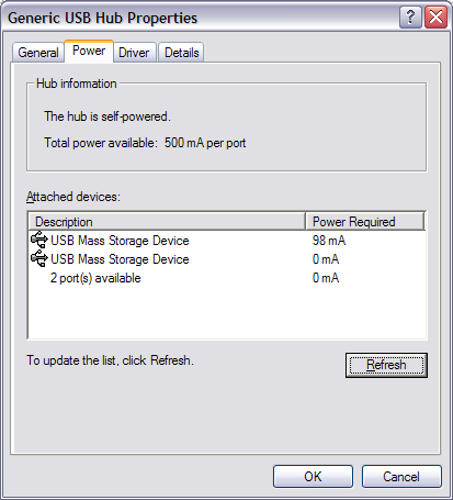

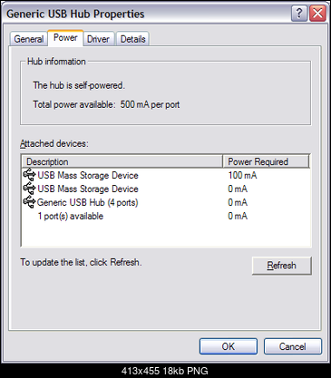

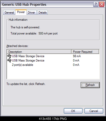

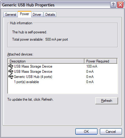

Na XPku do tej pory raz się pokazał ten sam komunikat - XP jest angielski, więc komunikat, okazało się, był pełniejszy - faktycznie chodzi o limity zasilania. (!)
W tej chwili podłączone 3 palniki i zewnętrzny HDD, wszystko z własnym zasilaniem, za to hub bez zasilania (chwilowo kolejnego zasilacza nie mam gdzie podłączyć).
@REi, o to chodziło?
Od kilkunastu minut nie ma żadnego komunikatu, urządzenia pracują w idlu.
Dziś już nie mam sił, ale jutro posprawdzam podczas zapisu/odczytu.

Dla mnie wcale si***281; nie wyja***347;ni***322;.
Dost***281;pne jest 500mA, a max. pob***243;r, jak wida***263;, 100mA.
