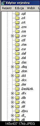

u mnie w podanym przez Ciebie kluczu nie ma *.dat
tak to wygląda (rozszerzenia są alfabetycznie ułożone)

kiedy utowrzy plik .dat natychmist przyjmie on ikonke winampa i bedzie sie nazywal 'winamp media file' - jak chcesz przypisac mu inny program - krok po korku instrukcje poprosze - bo chyba sugerujesz nam glupote - nie ma tego ani w rejestrze, ani w 'file types' (co jest raczej oczywiste)
bawic sie z rejestrem mozna - i chyba nawet bedzei trzeba (najpierw backup oczywiscie) - utworzyc nowy klucz (skopiowac jakis istniejacy) i nazwac go .dat - i zobaczyc co sie ebdzie dzialo - czy winda wykryje konflikt? czy tez wywlaszczy poprzednie skojazenie...
