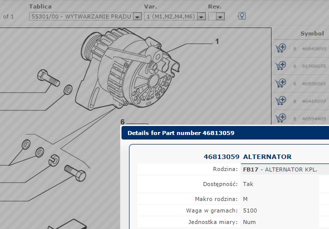

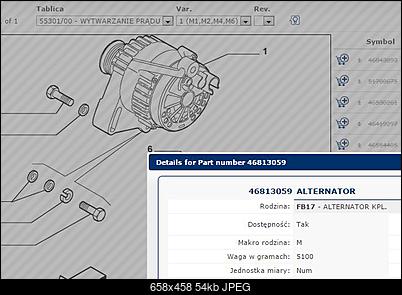

@edu - dobra pamięć
@misiozol - poczytałem net jakoś nie mam przekonania varta/bosch jadą po tym jak po rudej szkapie, "jazda ma marce, a nie jakości"
alternator wg epera wychodziłby 60A (part 46813059)... nie wiem czy przepłacać
Ostatnio zmieniany przez Patrix : 27.05.2015 o godz. 22:54
