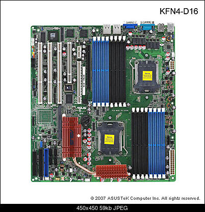

ja bral bym cos na xeon'ach albo opteron'ach
asus KFN32-D
asus KFN5-D
asus DSGC
asus KFN4-D16
