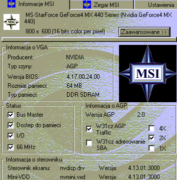

do Laser`a nie chodzilo mi tylko o to ze jak wloze GF4, a potem GF2 do 1GHz to bedzie wieksza roznica niz jak byly na 550.
A plyte mam AOpen z AGP 2x i to jest napewno przyczyną??
Moze tu cos znajdziecie. Czyli pozostaje mi wymiana plyty co za tym idzie procek szkoda!Ale mam gwarancje ze jak wymienie na plytke z AGP4x np.p4 2GHz to poleci pelna para i MAFIA na FULL

no wlasnie nie ma roznicy przy 800x500 a 1600x1200 gra chodzi tak samo a co sadzicie o rys powyzej?
