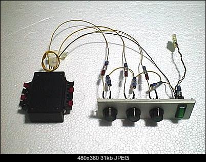

Dobra, wszystko fajnie ale ja mam jeszcze jedno pytanko. Czy średnica kabelków, którymi sie to wszystko łączy ma znaczenie? Chodzi mi o to czy jak będa za cienkie to czy coś nie zacznie się kopcić. Mam takie wyjęte z kabla od joysticka i nie wiem czy sie nadają.
.::darsoon::.
Athlon 2500+ Barton | Thermaltake Silent Boost | Abit NF7-S v2.0 | 512 MB DDR RAM Kingstone | Albatron GeForce4Ti4200 Turbo | Zalman ZM80C-HP | HDD 80GB Barracuda IV
darsoon jest offline   Odpowiedz cytując ten post
Stary 24.05.2003, 00:04   #26
Ziele
.: AT90S2313 :.
Avatar użytkownika Ziele
Data rejestracji: 09.09.2002
Posty: 2,724
Jaknajbardziej się nadają

Lokalizacja: Bełchatów
Posty: 692
raptor123 zaczyna zdobywać reputację <1 - 49 pkt>
Tym bardziej powinny się nadawać bo maja większy przekrój
na tym Baybusie też masz przewody o małym przekroju i działają dobrze
piszcie tutaj
