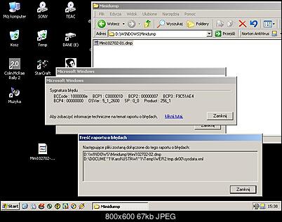

Po takim restarcie pod XP, gdy wracam do windowsa to pokazuje mi pewien komunikat o zrobieniu raportu błędu.
Załaczam raport (spakowany SFX winrara)i screenshota.

oto raport
Dołączone pliki
File Type: exe error.exe (83.4 KB, 118 oglądane)
