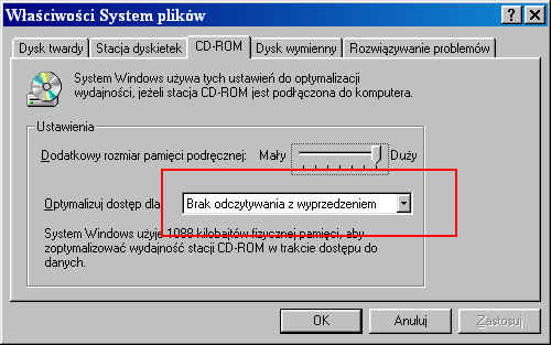

Witam !
Kupuje od paru miesięcy płyty tylko jednego producenta - DYSAN
Od czasu jiedy je nabywam nie maiłałem ZADNYCH problemów z nagrywaniem.
No i nadszedł ten dzień wkładam płytkę clikam Nagrywaj .. buforowanie wszystko ok i nagle >>> MEDIUM SPEED ERROR <<<
WRRRRRRRR znowu patrze n płytkę seria ta sama co wczesniej >>> seria z którą nie maiłem problemw pochodziła od RITEKA ... np to wkładam felerną płytke do pudełka / czytaj kosza / i biore następną ...
gadnijcie co się stało ... brawo !! MSE ! no to wkurzony wkładam płytę do nagrywarki odpalam CDR Weryfiera i okazuje sie ze to nie RITEK spłodził płytkę tylko ... Multimedia Masters Machinery co.
Wszystko by było OK gdyby nie to ze takich płytem mam 20 i parę no to sobie myslę ... pora wyprbowac sztuczki które sam polecam na forum ...
Wchodzę we własciwosci systemu / System plików / CD-rom / i wyłaczam odczyt z wyprzedzeniem dla napędów CD -- restartuje Winshit wkładam trefną płytkę klikam burn ... wstrzymuje oddech i ... jest dziła płytka zaczęła się wypalaći tak jush zostało do końca !!!
Pisze to tak na przyszłość aby inni mogli z tego korzystać !
Pozdrawiam !

No ... ale mam szkołę na przyszłość nie kupowac nagrywarek marki RICOH !!!

Nio coz zmienilem u Siebie to i nadal Ricoh olewa moje cdr.
MSE wciaz kroloje.
ASPI tez nie pomoglo.
Pozostaje tylko kupic cos innego niz Ricoh, a w nim w ramach zemsty robic dziury wiertarka i wyslac w paczce do producenta.

No niestety to zawsze inaczej działa tak się składa ze akurat u mnie te sposób działa ale nadal nie moge nagrywać z V= 24 bo poprostu bufor nie wyrabia i klops ... :-D
PS: Kozystajcie z moich doswiadczeńi przejsc z tymi nagrywarkami i głoście nauke w co pakuja się loodzie którzy chcą kupic RICHOHA i wypalać na płytkach innych nish VERBATIM - które współpracują z tymi nagrywarkami poprostu doskonale !
