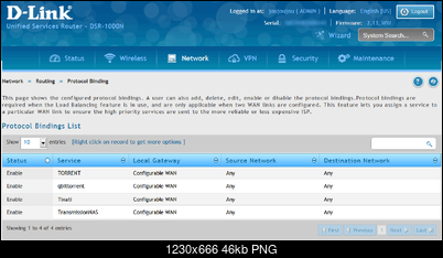

Zadanie było takie - zrobić tak, by jeden komputer w LANie miał własne "wyjście" na zewnątrz (czyli korzystał z jednego z łącz internetowych na prawach wyłączności) a cała reszta urządzeń miała dla siebie drugie łącze. A to wszystko przy zachowaniu jednego LANu dla wszystkich urządzeń - dla możliwości korzystania z drukarki, NASa i innych udogodnień.
Bardzo trudne, ale nie niemożliwe. W trakcie poszukiwań i mozolnego grzebania w przepastnych opcjach routera wpadłem jednakże na (IMO) lepszy pomysł - żeby przypisać cały "ciężki" ruch w sieci (torrenty przede wszystkim) do jednego łącza internetowego (znów na prawach wyłączności) a cały pozostały ruch do łącza drugiego.
Zaskoczyło przy pierwszej próbie.
Działa znakomicie. Śmieszną, choć naturalną sprawą jest że ten sam komputer jest "na zewnątrz" widziany pod dwoma IP naraz - np. przeglądanie stron www z jednego IP, a trackery w tym samym momencie pokazują całkiem inne IP.

Powiadasz, masz komputer połączony z routerem jednym przewodem, a następnie w zależności od zadania router przekierowuje je albo na jedno, albo na drugie łącze internetowe? Zmyślne...

No tak właśnie zmyślnie przekierowuje, o ile oczywiście użytkownikowi końcowemu uda się tę opcję znaleźć. Bo jak zawsze, nie jest nazwana w jakiś oczywisty sposób, a na dodatek każdy producent za punkt honoru stawia sobie inaczej to nazwać i gdzie indziej w menu umieścić. W głównym routerze (D-Link, jak wyżej widać) to "protocol binding", zaś w zapasowym (nieużywanym jeszcze) TP-Linku to "policy routing".
Rozrzut cenowy zdolnych do tego urządzeń jest szokujący - nowy dlink kosztuje coś koło 500 euro, tplink około 60 (ale nie ma wi-fi, mnie akurat niepotrzebne i tak). Używany dlink to wydatek około 150-200 euro. Mój dlink nie kosztował nic, poza schyleniem się do pojemnika z elektrozłomem w pracy.
