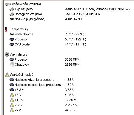

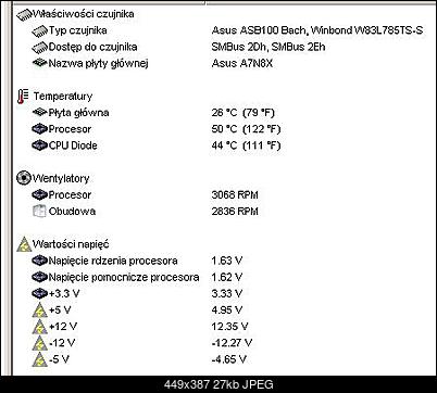

kraluk skoro masz temperature proca na czujniku 52*C to na diodzie bedzie duzo wieksza i dlatego moze sie komp wieszac i wywalac bluescreen.
na diodzie nie zawsze jest wiecej niz na procku [patrz obrazek]
dodam ze mam takie temperatury na procku lekko podkreconym [9*166 z fabrycznego 11*133]obciazonym UD [cos jak seti ], takze remix nie krec procka bo juz temp jest duza [nawet jak na taka turbine na procku]

File Type: jpg czujnik.JPG (27.2 KB, 103 oglądane)

ja mam cooler Zalman 7000A-Cu wiec nie pitol ze mam cos zmieniac a procka mam podkreconego z 2500+ na 3200+ i temperatury na diodzie 54*C przy 2400obr coolera
a z ta dioda... na diodziezawsze jest wieksza niz na czujniku, a jesli program pokazuje inczej to znaczy, ze klamie
ps. ten temat nie dotyczy mnie wiec czytaj dokladnie posty

no dobra czesc posta byla przeznaczona do kraluk'a ale zostal zle zaadresowany
zasugerowalem sie tym rysunkiem co go kraluk podeslal i dlatego tak mi sie wypisalo
czytac umiem glupi tez nie jestem i wiem ze ta wyzsza temerature to mam na diodzie w sokecie a nie na diodzie z procka
