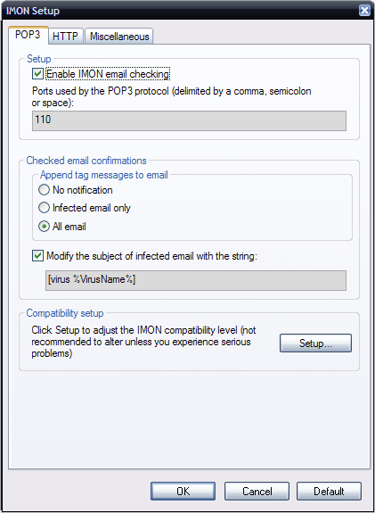

To samo dzieje się po deaktywacji tego modułu?

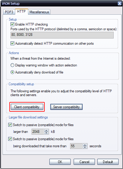

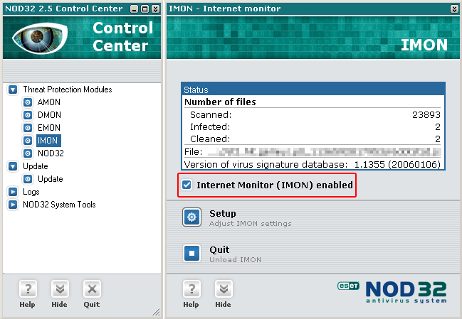

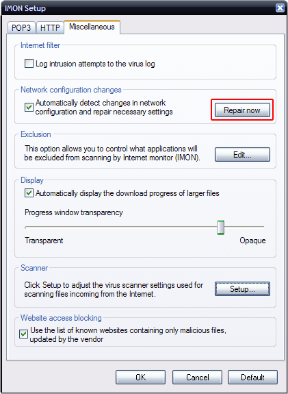

Pokazuje ci ustawienia. Tam gdzie znaznaczyłem na czerwono kliknij
NOD32 i blokada internetu-nod_2.png   NOD32 i blokada internetu-nod_3.png   NOD32 i blokada internetu-nod_4.png
Dzięki, ale u mnie na zakładce HTTP pod przycieskiem Client compatibility nie mam nic,
zaś na zakładce Miscellaneous przycisk Repair now jest nieaktywny (szary)
Client compatibility - Tam powinny się klienty dodawać automatycznie wraz z ich użytkowaniem..
Repair now - Pewnie dlatego, że nie jesteś w sieci..

Repair now jest aktywne gdy uaktywniony jest IMON, ale nic nie dało.
Uruchomienie tego modułu całkowicie blokuje mi połączenie z internetem.
Zadna aplikacja nie dodaje się do Client compatibility.
