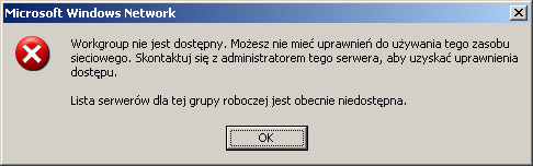

ma win xp pro i po zainstalowaniu NPF 2003 Retail nie mogę przeglądać LAN-a (2 komputery), nie widać nawet moich udostępnionych folderów w ot. sieciowym. O co chodzi? O jakies ustawienie tego programowego firewalla ? Jakieś porty ?
konfiguracja wygląda następująco
mój komp (3 com 10/100)
komp 2 (jakiś badziew 10/100)
komp 3 (3 com 10/100)
wszystko podłączone do routera/switcha (takie 2 w 1)
adresy IP w lanie są przyznawane przez serwer DHCP wbudowany w router, czyli automatycznie
jedynym ustawieniem wymuszonym jest przypisywanie konkretnych adresów IP do konkretnych kart sieciowych za pomocą adresu sprzętowego MAC (pula IP jest ograniczona do il. 3 kompy + router)

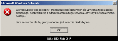

jak klikam na cała sieć to pojawia się ikona klepsydry i trwa to dłuższą chwilę zanim pojawi się workgroup; potem klikam na workgroup i znowu czekam po czym dostaje komunikat jak poniżej.
jak dam na disable npf to nic nie pomaga tylko się nie zaczytuje, ale dalej jest pusto

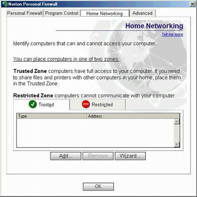

To masz jakiegos lewego Nortona jak nie masz trusted zone. W menu konfiguracji firewalla jest zakladka home networking i tam jest sekcja trusted.

a możesz zapodac screenshoota ?
chętnie i Twój sposób sprawdzę

+++LeWaP+++ napisa***322;(a)
Prosze Cie bardzo! 8)

ta metoda tesh działą
