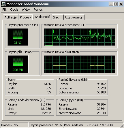

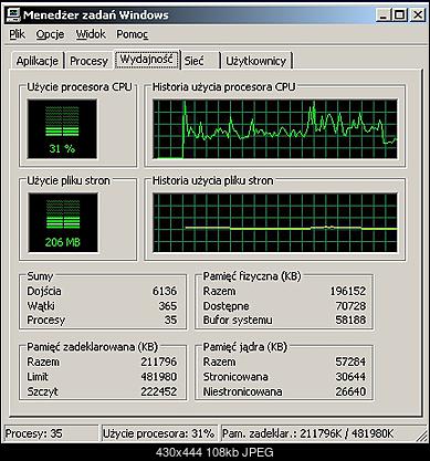

U mnie na screenie film odpalony w tle na celeronie 566 mhz
Tak jak ktoś polecił zajrzyj w 'procesy' dla dosadnego rozpoznania zżeracza procka.

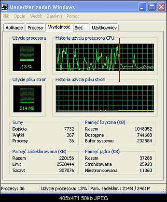

Możecie nie wierzyć (bo sam do tej pory nie wierzę ), ale takie obciążenie powodował... Gadu-Gadu... jak się go wyłaczy to wszystko jest . Coś za coś. Na fotce poniżej, wykres użycia procesora. Te mniejsze skoki to efekt działania mułka. Czerwona kreska wskazuje moment włączenia filmu o dość dużym bitrate video i dzwięku AC3.

do czerwonej kreski sa takie schodki bo przeszukiwalem dysk odpalalem moj komputer , po czerwonej kresce wlaczylem film w ac3 po wylaczeniu filmu mialem 2% uzycia procesora.
