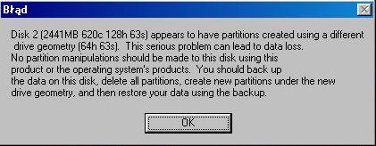

Chciałem sobie sformatowac dysk. Jak zwykle chciałem użyć Partition Magica. A tu klops. Wyskakuje mi taki monit:
Co ma zrobić?

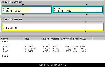

A do tego po uruchomieniu Partition Magica jest takie coś:

a sprobuj sformatowac ten dysk normalnie z DOS'a.
i jeszcze jedno moze przeoraj go scandiskiem.

Ja nie watpię że Remix to mądry gość. wielokrotnie to już dał po sobie poznać. Jednak formatowanie w dosie nic mu nie pomaga. Oczywiście w Dosie wszystko jest ok. Ale w Winie jush jest lipka. Patrition Magic go nie widzi i w dodatku zgłasza jakieś błędy.

a włącz fdiska i usuń wszystkie partycje a potem na nowo je zrób tylko inej wielkosci niż były te stare.

... a moze PM wywala blad a w rzeczywistosci bledu nie ma? skoro dysk sie formatuje normalnie w DOS'ie, to znaczy, ze nie jest uszkodzony.
a PM widac, ze w ogole nie moze sobie z nim poradzic.

A pod dodem formatowanie przeprowaedziłeś do końca? Miałem podobną sytuację jak wyłączyli prąd podczas formatowania - zrobiłem tak jak radzi siwy_mw i zadziałało
