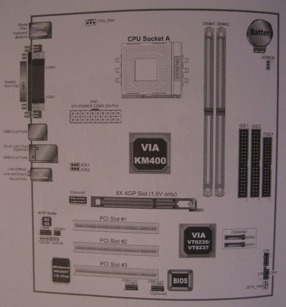

Słuchajcie a ja mam ustawione 3 takie opcje i może one mają wpływ na to i to mnie trochę dziwi
1.tu mam ustawione VGA share memory size [32] czy wiecie co to za ustawienie, czy mogę ustawić na disabled, jak na zdj.
2.jak montowałem kartę grafiki to nie mogłem znaleźć zintegrowanej karty żeby ją wyłączyć i znalazłem tylko takie coś Init display first było [PCI slot] a ustawiłem [AGP slot] ale nie znalazłem gdzie się całkowicie wyłącza zintegrowaną kartę, zdj.
3.I dziwi mnie procesor w książce mam pokazane 100mhz a w biosie mam 166mhz mam sempron 2.2 a we właściwościach pokazuje 1.6, i nie wiem czy mógł bym zwiększyć trochę mhz czy raczej nie.zdj.
sharesnake jest offline   Odpowiedz cytując ten post

a mógłbyś znaleźć na zdj. te dwie rzeczy co mi pisałeś czyli karta zintegrowana i ten mnożnik do podkręcania procka, bardzo bym prosił ja niestety nie znalazłem.

nie dopatrzylem sie tych opcji
podaj model plyty glownej, bedzie latwiej

Co do mnożnika to wydaje mi się, że będzie on ustawiany za pomocą zworek na płycie głównej albo jest po prostu zablokowany dla tego procka i ustawiony na 16x.
Więc 16xCPU Clock (u Ciebie 100) = 1600MHz
Więc musisz krokowo zmieniać CPU Clock, aby uzyskać większe taktowanie procka.
Co do karty to wydaje mi się, że to będzie jedyna opcja która odpowiada za włączenie zewnętrznej a zarazem wyłączenie zintegrowanej grafiki...
