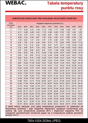

pali
Թ
Avatar użytkownika pali
Data rejestracji: 14.02.2003
Posty: 3,066
Tabela temperatury punktu rosy
źródło
Smartek, załóż sobie webasto.
Najtaniej wyciągnięte z grata.
