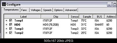

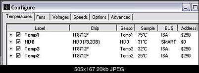

A u mnie była taka sytuacja. Miałem stary komputer. Zmienilem płyte gł, proc, karte graf, dysk i nagryw. Po zmianie w obudowie zrobiło się gorąco (wentylatory buczą) , a karta grafiki też jest bardzo gorąca (można powiedzieć że parzy). Teraz mam otwartą obudowe i jest chlodniej ale karta dalej jest bardzo gorąca. Przyczyną jest prawdopodobnie zasialacz który jest zasłaby (235W) jak na taki zestaw (teraz Celeron 1,8 a wcześniej Cel 300).
Może mi ktoś powiedzieć czego to jest temperatura Temp1? (prawdopodobnie k.graf)

Napisany przez Eliasz
Żartujesz? U mnie to jest temp3 i wynosi -55*C i sam nie wiem co to za temp?

Napisany przez tomall0
Wskazanie temperatury na syberii - internetowy pomiar.
