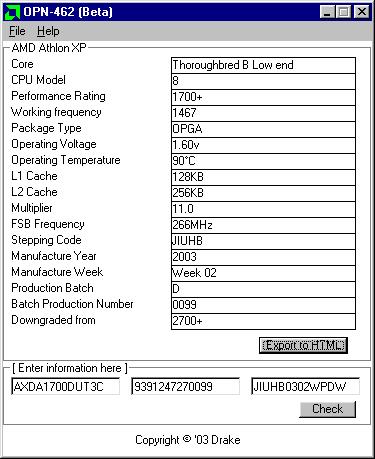

Ponieważ w ostatnim czasie coraz więcej postów dotyczy ATHLON-ka XP 1700+, postanowiłem podzielić się programikiem, który pokaże wszystko, co w Athlonie siedzi. Wystarczy wpisać tylko cyferki, które znajdują się na procesorze a program pokazuje do ilu MHz go podkręcimy. Programik ten pomógł mi kupić procka, chodziłem po sklepach i spisywałem cyferki z Athlonów XP, potem w domu przetestowałem programikiem i jestem z zakupu bardzo zadowolony.

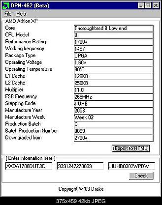

Zapomniałem dodać, że program obsługuje wszystkie Athlony oraz Bartona, nie sprawdzałem z Duronem.
Dołączam zrzut ekranu z programu, wartość na samym dole to max ile podkręcimy proca.

Bo wśród 6 proców które sprawdzałem w momencie kupna (wszystkie Athlon XP 1700+ na rdzeniu B0 w technologii 0,13 mikrona) 3 pozwalały na kręcenie do 2600+, 2 do 2700+ a jeden do 2800+ (Oczywiście wszystkie dadzą się kręcić więcej, ale jest to pewien wskaźnik podatności na podkręcanie). A niby dlaczego nie mogę kupić najbardziej podatnego?
