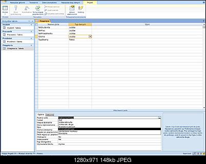

Nie wiem czy nie przekombinowałem - ale żeby wyświetlały mi się oceny w formacie 4,5 jako 'Rozmiar pola' przy ocenie oznaczonej jako 'Liczba" wybrałem 'Podwójna precyzja'. Inaczej jakoś mi wiecznie zaokrąglał. Tylko nie wiem czy tak może być

Użyj real, jeżeli masz takie coś do wyboru. To oznacza liczbę z jednym miejscem po przecinku, czyli coś takiego, jak potrzebujesz.

Stary 05.12.2012, 19:30   #21
Pagerus

Wklej screena, jakie masz opcje do wyboru. Może po polsku to się jakoś inaczej nazywa

To access, więc z tego co pamiętam podwójna precyzja może być: http://office.microsoft.com/pl-pl/ac...001224251.aspx
Podwójna precyzja ***8212; dla wartości liczbowych zmiennoprzecinkowych od -1,797 x 10^308 do +1,797 x 10^308, do piętnastu cyfr znaczących. Wymaga ośmiu bajtów pamięci.

No to wrzucam zrzut.

No jeżeli nie zrobi z 4,5 np 4,5000000 to może być

Aż tak źle to nie będzie W polu 'Miejsce dziesiętne' wstawiłem '1'

Pojedyncza precyzja w tym przypadku chyba będzie lepsze. Dodaj jeszcze koniecznie ten typ oceny, bo inaczej nie bedziesz mial znormalizowanej tabeli.
