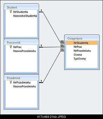

Prośba o pomoc z zadaniem z Access'a
Witam! Czy ktoś z Was zna się na Accessie? Chodzi konkretnie o generowanie znormalizowanych tabel.
Mam do rozwiązania ćwiczenie nr 2 z załączonego pliku. Byłbym bardzo wdzięczny za pomoc :-)))
Z góry dziękuję i pozdrawiam :-)

Kurdę trzy pierwsze postaci normalne powinieneś znać na blache Leń!
[STUDENT]
NrStudenta <int, PK, NN, AI>
NazwiskoStudenta <varchar(50)>
[PRACOWNIK]
NrPrac <int, PK, NN, AI>
NazwPrac <varchar(50)>
[PRZEDMIOT]
NrPrzedmiotu <int, PK, NN, AI>
NazwaPrzedmiotu <varchar(50)>
[OSIAGNIECIA]
NrStudenta <int FK, NN>
NrPrac <int FK, NN>
NrPrzedmiotu <int FK, NN>
Ocena <real>
TypOceny <varchar(10)>
Za zadanie masz sprawdzić, która to postać normalna

Wybacz ale ja dopiero się tego uczę Tak więc nie mam bladego pojęcia co Ty tam wrzuciłeś w te nawiasy kwadratowe :/ Ogólnie ma mi wyjść drzewko relacji. No i te relacje muszę powrzucać. I to jeszcze w taki sposób, abym mógł wypełnić dane w arkuszu danych.
Jeszcze raz sorki - ale ja naprawdę dopiero się uczę - a nie bardzo to kumam :/

No dobra, jak się uczysz to ok, tylko nauczycielowi wstyd powinno być
notację przyjąłem taką:
int = integer liczba całkowita
varchar(x) = ciąg tekstowy o długości x znaków
PK = primary key, klucz główny
FK = foreign key, klucz obcy
NN = not null - nie może być puste
AI = auto increment czyli za każdym razem n=n+1 dla Nr/Id
To jest drzewko relacji, narysuj to na kartce
i połącz PK z odpowiadającymi FK, mają wyjść relacje 1:N (jeden do wielu)

Spróbuję to przerzucić na Access'a i zobaczę co mi wyjdzie :-) Ale przyznam, że jesteś wielki
A co oznacza <real> przy polu Ocena??
EDIT:
Wyszło mi w sumie coś takiego jak w załączniku.
Tak się tylko zastanawiam czy jestem w stanie uzupełnić tę bazę o dane. Chodzi mi głównie o to, że jak dla mnie to NazwaPrzedmiotu może funkcjonować potrójnie w bazie w zależności od TypOceny - jak E, Lab., Ćw.
File Type: jpg baza.jpg (20.8 KB, 111 oglądane)
"Codziennie dowiaduje się czegoś nowego" - Pagerus

No ja niestety dopiero się tego uczę. Już jakoś lepiej wychodzi mi tworzenie kwerend niż tych znormalizowanych tabel :/ No i w sumie nie wpisywałem tych wszystkich danych z nawiasów kwadratowych - bo nie mieliśmy tego aż tak szczegółowo omawianego na zajęciach...

Możesz jeszcze dodać jedną tabelę Ocena_Typ i tak samo ją zlinkować. Następnie robisz formularz z rozwijalnymi listami z zawartościa z tych tabel dla wszystkich pól (poza oceną) + pole dla oceny i voila.

Kurde - chyba jestem zbyt głupi na to wszystko bo nie bardzo rozumiem co masz na myśli... :-( Jakie pola miałyby być w tej dodatkowej tabeli? Formularz z tymi rozwijalnymi listami to już chyba mnie całkiem przerasta. Czuję się jak tuman jakiś normalnie :/

Jak tego pomysłu rzeczowo nie obroni to się może belfer przyczepić, a po co a na co
[OCENA]
NrOcena <int>
Ocena <real>
{1;1
2;2
3;3.5
4;4}
Napisany przez Pagerus Podgląd Wiadomości
Spokojnie, myślę, że wszystko po kolei!
Nasze posty pewnie wykraczają poza program zajęć, a to o czym piszemy będziesz mieć na następnych kilku...
Jest taka moda, że BD zaczyna się od Accessa, za niedługo poznasz więcej.
Powinno się dać...
[OSIAGNIECIA]
{1234;1235;1;5;E
1234;1235;1;4;LAB
1234;1235;1;3;ĆW}
Wszak na każdy przemiot przypada W/ĆW/LAB więc wypada poświęcić każdemu osobny wiersz.
Najpierw uzupełnij słowniki, potem tabele osiągnięcia bo inaczej będziesz oglądał błąd foreign key constraint failed
Ostatnio zmieniany przez Patrix : 05.12.2012 o godz. 20:15

Ja miałem na myśli typ oceny, czyli E, Ćw, cośtam
[OCENA_TYP]
NrTypu <int>
Nazwa nvarchar(20)
Czyli:
1; Egzamin
2; Ćwiczenia
3; Cośtam
W tej końcowej tabeli, z której wszystko linkujesz masz mieć coś takiego
1; 1; 1; 1; 5
Co oznacza:
Id rekordu; Nr Pracownika, NrStudenta, Typ Oceny, Ocena
Na tym polega normalizacja, że nie masz powtarzających się danych. Co nie zawsze jest dobre, ale to już zupełnie inny temat
Edit: Jeszcze Nr Przedmiotu
