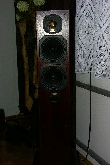

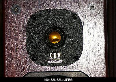

Jak co dzień wracam z pracy wchodzę do pokoju a tu widzę takie coś
[IMG]2.jpg[/IMG]
[IMG]1.jpg[/IMG]
Najpierw troszkę się
Potem mi przeszło, ale najlepsze w tym jest to że syn dopiero raczkuje ,więc kto - okazało się że to babcia
Jak coś macie cennego to jednak chowajcie nie czekajcie aż dzieci zaczną chodzić (Nimal jak czytasz to za pare miesięcy i Ciebie będzie dotyczyć)
I będę musiał teraz słuchać z osłonami ***8211; a tak miło było patrzeć jak pracują
I co ja mam teraz zrobić

Jednak 5 latek temu uzbirałem na moje wymażone kolumienki i altusy poszły w odstawkę ( nawet nie ryśnięte )
wymieniałem jedynie kopułki w średnio i niskotonowych na srebrne bo fajnie wyglądało.
W tych jednak tego sie nie da srobić , nie na wysokotonowym
No i z całym szacunikem dla altusów to nie ten przedział

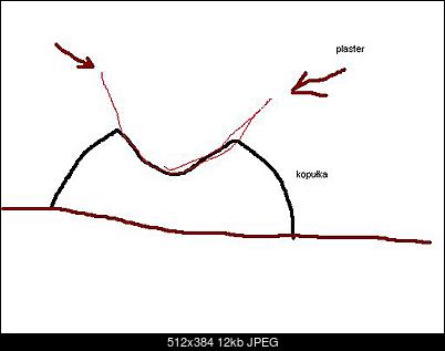

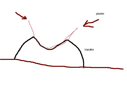

@prometeusz, próbowałeś metody na plaster?
Przyklejasz delikatnie na wgniecioną część (dobrze jest po nim pojeździć paznokciem żeby lepiej się trzymał).
Najlepszy do tego jest plasterek starego typu (płótno z klejem).
Następnie bardzo powoli ciągnij za końce plastra.
U mnie to skutkowało.
Rysunek 4U.
Artysta ze mnie

nie na razie muszę jeszcze ochłonąć.
Jedyne co zrobiłem to poszły pod same ściany - słuchać się teraz nie da
Ale widzę że ten pomysł jest godny uwagi.
Cociaż nie wiem czy pomoże kopułki są strasznie sztywne ( co nie znaczy sprężyste)własnie znalazłem u producenta co prawda nie dokładnie z mojego modelu bo zastąpili je serą bronze ( Tweeter: 25mm kopułka C-CAM (pozłacana))
Na razie chętnie wysłucham waszych sposobów, ale z realizacja poczekam chyba aż sun podrośnie

U mnie pomagało (młodszy brat hehe).
Trzeba tylko mocno przykleić, sztuką jest to zrobić żeby nie wcisnąć mocniej, ale poradzisz sobie
