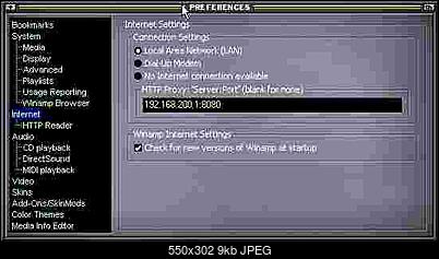

misz_masz napisa***322;(a)
Co przez to rozumiesz? Wytłumacz dokładniej.
Poniżej masz moje ustawienia, jeśli chodzi o ustawienia proxy to oczywiście ustawienia adresu i portu wpisujesz takie jakie masz w swojej sieci.

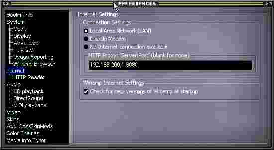

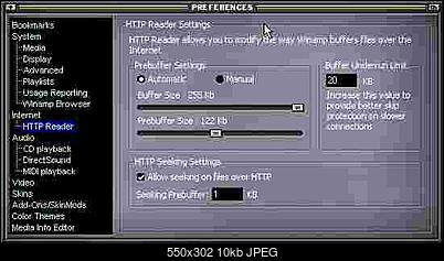

Sorry za jakość screenów, ale chciałem, żeby były lekkie.

Barzo Ci Bas dziękuję za pomoc ale...................
u Ciebie serwer proxy to numerek, u mnie to w3cache.****.pl i za żadne skarby po jego wprowadzeniu wpis nie chce pozostać. Jeśli wejdę
do innych ustawień i powrócę do opcji internet to tam nic nie ma. Tak samo dzieje sie z ustawieniami wielkości bufora. Co jest grane?

To czy to jest numer ip czy nazwa hosta nie ma znaczenia, poprostu po wpisaniu muisz nacisnąć enter(wszystkie zmainy w winampie tak zatwierdzasz) i wtedy on to zapamięta, miałem ten sam problem.
wpisujesz to tak jak u mnie czyli:
w3cache.costam.pl:numer portu
