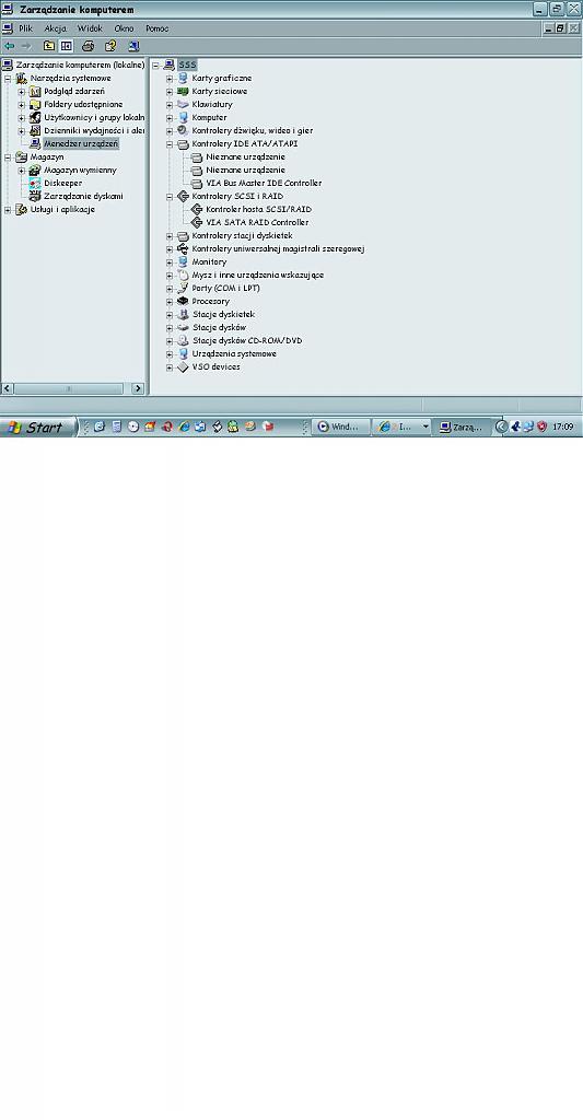

Dzisiaj już piszę posta na "nowym" komputerze, mam jednak problem. Za każdym razem jak odpalę system to pisze "znaleziono nowy sprzęt" i chce szukać sterowników do aktualizacji. Moim zdanie wszystkie urządzenia które mam w kompie zostały już zainstalowane także nie wiem skąd te komunikaty i jak je usunąć żeby za każdym razem gdy odpalam kompa się nie pojawiały??

Tak stery do płyty mam zainstalowane a płyta to Gigabyte GA-K8VT800-RH, coś mi się nie zgadza w kontrolerach IDE/ATA. Zobaczcie do załącznika czy tak ma być- "nieznane urządzenie" ale jak daję aktualizuj sterownik to na płycie CD z płyty głównej ich nie ma.

Nie masz wszystkich sterowników
Nie masz w ogóle zainstalowanych kanałów IDE.
Sprawdź w biosie, czy masz je włączone. Potem spróbuj jeszcze raz zainstalować sterowniki do płyty głównej. Sprawdź tylko , czy instalujesz właściwe (jeżeli ściągałeś je z internetu)
Jeżeli to nie pomoże, to odinstaluj wszystkie kanały IDE, zrób restart, windows zainstaluje swoje sterowniki i powinno być o.k.
