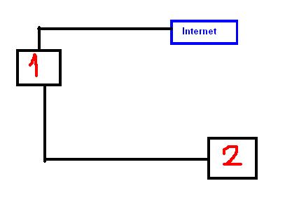

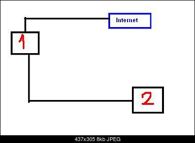

Mam takie pytanie. Jak zrobic internet w sieci?? Tzn komputer nr 1 jest poloczony z Neostrada (Przypominam ze Neo ma dynamiczne IP!! ) i chce aby komputer nr 2 polaczyl sie z internetem przez komputer nr 1. I teraz. Kiedys zrobilem ze bylo gg na obu ale nie moglem chodzic po stronkach. Jakie maja byc ustawienia w mozilli (ewentualnie! IE) aby ktos na komputerze nr 2 mogl uzywac internetu??
Licze na odpowiedz z dokladna instrukcja (linkiem).

Na kompe z neo drugie polaczenie ustawiasz tak:
ip: 192.168.1.1
maska: 255.255.255.0
brama 192.168.1.1 - nie pamietam czy trzeba to wpisywac?
na kompie ktory ma miec neta ustawiasz
ip: 192.168.1.2
brama: 192.168.1.1
dns: 192.168.1.1
Chyba sie nie pomylilem, chociaz ustawialem cos takiego dosc dawno temu
Aha i nie zapomnij wybrac w ustawieniach polaczenia ze ma udostepniac polaczenie internetowe!

WinRoute
Udostępnianie Połączenia Internetowego w Windows XP (bo chyba taki masz)
A adres IP dynamiczny nie ma tutaj znaczenia
Wszystko znajdziesz na Google.pl
| Edit |
Gallus, mnie uprzedził
brama 192.168.1.1 - nie pamietam cy trzeba to wpisywac?
Mozna tutaj wpisać 0.0.0.0
A co do DNSow, to ja mam takie. Chyba najlepsze ustawienie dla Neo

W przeglądarce ustawienia domyślne. Bezpośrednie połączenie z internetem.
Automatyczne przydzielanie adresów? - Musiałbyś mieć postawiony na kompie 1 serwer DHCP

Ok. Dzieki wam za wszystko. Powpisywalem jak wy i nie chcialo zadzialac wiec zrobilem kreatora polaczen. teraz dziala jak nalezy. Nie wazne jak , wazne ze dziala
