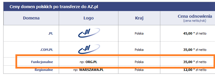

Zdecydowałem się na AZ.pl bo za transfer(przedłużenie po transferze) chcą za domenę funkcjonalną *.info.pl tylko 35zł co w porównaniu z ~95zł w Home.pl to psie pieniądze. Jak dla mnie to strasznie duża różnica. Gdyby w home.pl była taka cena to bym został bo przez dwa lata ani razu nie miałem z domeną problemów, panel klienta jest zrobiony bardzo solidnie i przejrzyście.

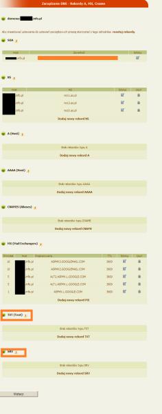

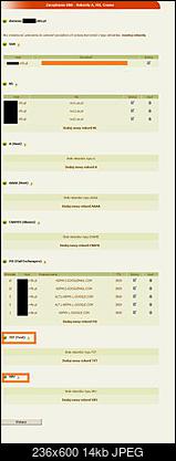

Jednak w AZ można ustawić rekordy SRV i TXT Fakt, że zanim dotrzemy do panelu musimy przebrnąć przez kupę śmieci no ale warto!
Ostatnio zmieniany przez andy : 12.04.2011 o godz. 20:21
Stary 12.04.2011, 21:56   #15
Chłopie, co to za miniatura ! Lupy nie wyjmę bo mi piksele powiększy...
