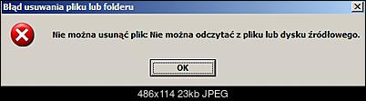

Niedawno próbowałem skopiować film z zepsutej płyty... skopiowało mi go tylko 370 mb z 800 mb... i mam ten kawałem na dysku i za chiny go nie moge usunąć... restartowałem kompa, wyłanczałem wszsytkie procesy... i dupa... jak mam to gówno usunąć?

Miałem już kilkukrotnie taki problem, nie mam pojęcia z czego on wynika. Oto jak sobie poradziłem:
Załóżmy, że plik, którego nie możesz usunąć ma nazwę film.mpg. Tworzę w innym katalogu lub innej partycji plik (choćby tekstowy) o takiej samej nazwie czyli film.mpg. Następnie kopiuję go na ten, którego nie da się usunąć. Zostaje on ładnie nim zastąpiony, a ten plik można już bez problemu usunąć.
Inna metoda to wykasowanie go pod dosem, jak masz XP to trzeba się zbotować z dyskietki startowej np.: win98, odszukać i go usunąć poleceniem DEL.

Podziałało... reputka dla ciebie... a zresztą dla wszyskich...

Odkopie sobie temat
Ot***243;***380; pozosta***322; mi taki sobie babol na dysku , nie potrafi***281; tego niczym usun***261;***263; , w awaryjnym , dosie itd plik razem z 2 katalogami zajmuje 4kb i nie jest u***380;ywany prze ***380;aden proces

Unlocker. http://dobreprogramy.pl/index.php?dz=2&t=59&id=1571

dzi***281;ki usuni***281;te za pomoc***261; unlockera
