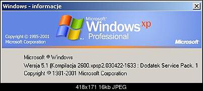

WinXP z SP1 PL + ~90% obecnie dostepnych lat

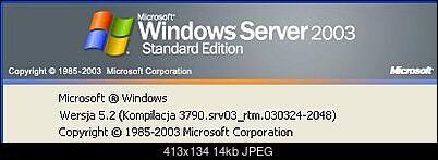

Windows 2003 server standard PL
