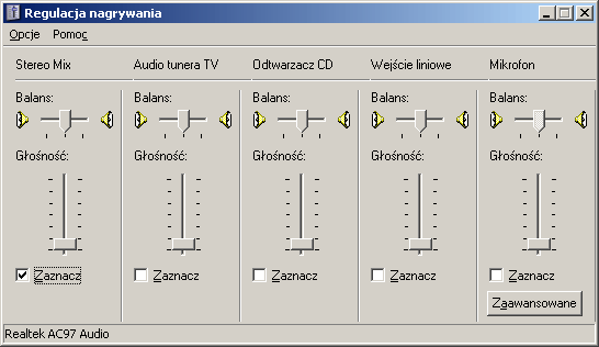

no jak to... przechodzimy do Regulacji głośności... Opcje > Właściwości
przełączamy na Nagrywanie (należy zwrócić uwagę czy w polu na dole jest zaznaczona pozycja Stereo) i OK
będąc już w Regulacji nagrywania zaznaczamy Stereo
teraz wystarczy dowolny programik rejestrujący dźwięk np. GoldWave
