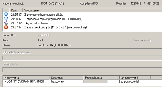

Nero "Błędny adres bloku" - mam przyczynę
Witam
Komuniakt "Błędny adres bloku" pojawia się przy próbie nagrania CDRW.
Sprawdziłem parę rzeczy i wyszło mi, że:
- świeżo zainstalowany Nero - nagrywa CDRW
- nagrywam potem DVDRW - jest OK
- chcę nagrać CDRW - komunikat j.w.
Nie pomaga przeinstalowanie programu. Muszę go odinstalować i zainstalować na nowo. No i szopka zaczyna się na nowo.
Wystarczyło raz nagrać DVDRW, by nie mieć już możliwości nagrywania CDRW.
Z oczywistych względów nie testowałem płyt nieRW.
Testowałem na wersjach 6.3.125, 6.6.0.6
Nie znalazłem rozwiązania tego problemu. Wiele osób skarżyło się tutaj na podobny błąd. Ktoś już znalazł rzeczywiste rozwiązanie? Oprócz wątpliwej poprawy po flashowaniu nagrywarki.

Gdzie ta przyczyna bo jakoś nie odnalazłem?!
Mam ten sam problem:
Płyty DVD-R TDK
Nagrywarka LG 4165B (najnowszy firmware)
Windows Xp SP2
Nero 6.3.1.6
Płyta Asus nForce2 A7N8X-E
1# LG GSA-4165B [DL04]
2# TEAC CD-W524E [1.0E]
