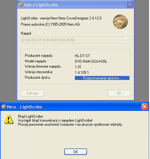

LG GSA-H20L i LightScribe-jestem bliski samobójstwa.
Witam wszystkich. Już trzeci dzień staram się zmusić nagrywarę do wypalenia etykiety. Zacznę od tego, że WinXP (oryginal of course) był instalowany świeży, trzy dni temu kupiłem Nero7 Premium BOX oraz w/w palnik.
Najpierw oczywiście poczytałem o LightScribe i zassałem najnowsze sterowniki (1.4.109.1) oraz firmware do LG (1.01). Wszystkie płytki (CD,DVD)czyta i pali aż miło ale gdy dochodzi do wypalenia etykiety to nagle "zonk" i po dłuższym rozpoznawaniu dysków wyskakuje taki oto kumunikat:
"Błąd LightScribe:
Wystąpił błąd komunikacji z napędem LightScribe!
Proszę ponownie uruchomić komputer i raz jeszcze spróbować etykiety".
Zrzut komunikatu w załączniku.
Płytki to Verbatim CD-R LS 52x oraz PHILIPS DVD-R LS 8x.
Napęd jest podłączony na drugim kanale jako master (tryb UDMA sprawdziłem), jako slave (także UDMA) siedzi LG GSA-4163B.
Chciałem podkreślić jeszcze raz, że poza systemem (z poprawkami) i narzędzi antywir/antyspyware i firewallem nie instalowałem NICZEGO. Dopiero dziś po wypróbowałem jeszcze "SureThing CD Labeler" ale efekt jest identyczny.
Jaki błąd komunikacji skoro za wyjątkiem tego LS nagrywarka chodzi jak marzenie?
Jeszcze chwila i odwiozą mnie do Tworek (tak było chyba w Misiu)
Gdyby co to potrafię odwrócić krążek do wypalenia etykiety
File Type: jpg Zonk.JPG (35.0 KB, 1456 oglądane)

Ale płytę LS wkładasz poprawnie ?
Etykietą do nadrukowania do dołu.

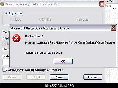

Ja mam podobny przypadek tylko mam taki problem
Pomocy
Josep
Josep jest offline   Odpowiedz cytując ten post
Stary 13.03.2007, 23:51   #11
Posty: 39,199
A wrzuć na próbę ten komunikat Schowek01.png w forumową szukajkę, coś mi się zdaje, że było ostatnio na ten temat...

Zasilacz to Antec True 430P i ma do pociągnięcia: Asus P4PE, P4 3,06 GHz, Radeon 9100, Maxtor 120GB, SB Live 5.1. więc myślę, że to nie on (napięcia na Asus Probe-wzorowe).Taśma sprawdzona (tzn. podłączyłem inną (nówkę) bo obydwa LG kupowałem jako BOX).
Odłączyłem drugi napęd LG (4163B), H20L został sam jako Master na drugim kanale i nic.
Niestety mam znajomych, którzy nie wiedzą co to nagrywarka.
