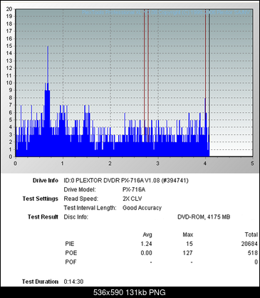

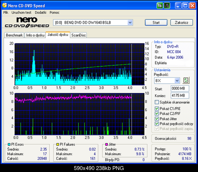

Teraz płyta z innej paczki, tym razem nagrana na Plextorze. Testy jak poprzednio:

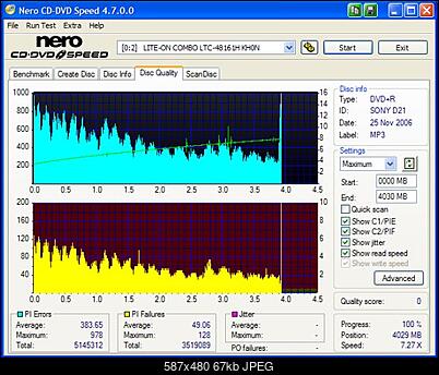

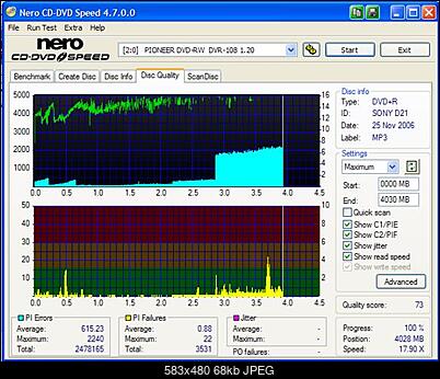

Witam. Nowy jestem, chociaż już zdąrzyłem trochę poczytać a przede wszystkim samemu potestować. I tu wielki problem jak sądzę. A więc opiszę najpierw o co chodzi. Mam dwa napędy: Pioneer DVR-108 z firmware 1.2 oraz naped combo liteona LTC-48161H KH0N. Od kiedy tylko mam możliwość nagrywania DVD - sprawdzam sobie błędy. Pioneer nigdy nie działał - byłem przekonany, że nie wspiera zwracania błędów i tyle. Więc testy robiłem na liteonie. Nigdy nie sprawdzałem na innych napędach ani nie mogłem wcześniej znaleźć jakiegokolwiek porównania tak więc poniższe wyniki uznawałem za normalne. Martwiła mnie tylko ocena 0 Wyniki przedstawiają się następująco:

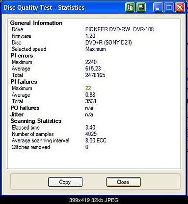

dosłownie wczoraj zdobyłem cddvd speed w wersji 4.7 i nagle pioneer dostał możliwość sprawdzania płytki. Wyniki natomiast przyprawiają o kolejny ból głowy:
Zaznaczam, że to ledwo wypalona płytka i jest w 100% czytelna. Żeby dodać kolejnego zamieszania dodam, że na tłoczonych płytkach tych błędów mam około połowę tylko mniej. Aha, żeby jeszcze bardziej zamieszać, wspomnę tylko, że wyniki z obu napędów to ta sama płytka DVD. Czy ktoś jest mi w stanie wytłumaczyć o co w tym w ogóle chodzi??

@littleluke Rozumiem, że to Twój pierwszy post, ale:
po pierwsze Twój post nie nadaje się do tego topicu (testy nie były przeprowadzane na nagrywarkach BenQ).
Po drugie testów nie powinno przeprowadzać się na napędach combo, gdyż mogą dawać idiotyczne wyniki (np. takie jak te zamieszczone w Twoim poście).
Po trzecie testy powinno przeprowadzać się przy prędkości 4x (na BenQ 8x).
A po czwarte masz fajną podkładkę pod

A po pi***261;te - na wielokrotnych przyk***322;adach mo***380;na by***322;o zobaczy***263;
***379;e generalnie testy na Pioneerze mo***380;na sobie w ty***322;ek wsadzi***263;

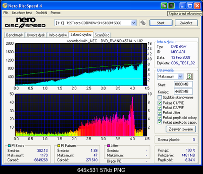

No więc do rzeczy
Weźmy DVD+RW, bardzo stara płyta (moja pierwsza DVD ), wielokrotnie spalona (nie wypalona tylko spalona) przez Litka, porysowana i w ogóle...
Nagrana przed chwilą na NECu. Wykres jakości pokazuje wielokrotne przekroczenie wszelkich możliwych norm. Uprzedzając uwagi informuję, że w przypadku skanowania płyt "+" Samsung daje miarodajne wyniki, bardzo podobne m.in. do BenQ 1640. Ale dla pewności zrobiłem również test na NECu i był podobny, nie zapisałem, ale wierzcie mi

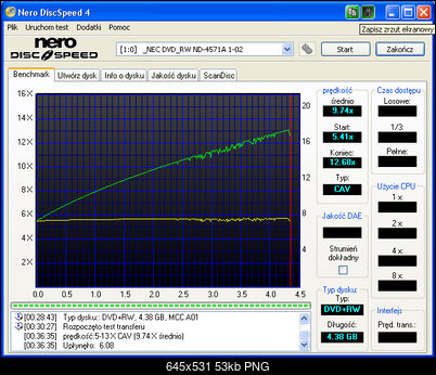

No to trudniejszy test - odczyt na NECu Nie od dziś wiadomo, że kiepski z niego czytnik, ale proszę zobaczyć co wyszło Nie jest to idealna linia prosta, ale czy tak czyta kiepski czytnik kiepską płytę?

No i niestety znowu nic nie ma na rzeczy
Sprawę testowania tylko przypomnę:
1. Podchodzimy do tego z przymrużeniem oka, a nie ze śmiertelną powagą jak co poniektórzy
2. Testujemy na napędach i z prędkościami jak ogół na świecie - przynajmniej sprawdzamy trendy
3. Testujemy jednak na napędach, na których jest duże prawdopodobieństwo prawdziwości skanów - to sprawdzamy empirycznie
4. Reszta takich tam, gdzie między innymi mieści się to, że testujemy na napędach i z prędkościami jak inni - by mieć choć trochę porównania
5. Najważniejsze: Bawimy się przy tym przednio
To tylko tak ogólnie i pokrótce - ale sens został oddany
