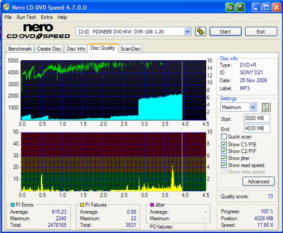

Czy testy jakości Nero CD-DVD na BenQ są prawdziwe ?

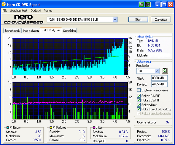

Przedstawiam pierwszy test i porównanie wyników jakości Nero CD-DVD płytek nagranych na BenQ 1640@164B i Pioneer 110@A10XL.
Jednocześnie mam prośbę do Kolegów mających napędy BenQ i Pioneer o podobne testy i porównania.
Płytki nagrane kolejno z tej samej dostawy prędkością 4x tym samym plikiem ISO Nero 6.6.0.18
QScan QSuite 2.1 prędkość 4x
Verbatim -Rx8 palony na Pioneer 110@A10XL bios 1.37
Prędkość skanowania ustawiona 8x jednak dla Pioneer'a max prędkość to 4x.
Verbatim -Rx8 palony na BenQ 1640@164B bios BEGB
Przy tej samej ilości próbek i prędkości skanowania ocena jakości 99/100. Błędy PIF porównywalne.
Jednak średnia wielkość błędów PI płytki nagranej na BenQ większa o 387%
Również ilość błędów PI większa o 433%.
Jakie są wyniki testów na BenQ ?

Stary 23.01.2006, 01:07   #2
C.d. testów.
Testy tych samych płytek na BenQ 1640@164B
Prędkości skanowania 4x. Ilość próbek taka sama 16795 przy jednakowym ECC 8/8.
Wyniki testów na BenQ zostały ocenione na 97/100.
Ilość błędów PI/PIF jest porównywalna.
Różne są jednak błędy Jitter.
Płytka wypalona na Pioneer 110@A10XL ma niższy średni Jitter 7.55%.
Pierwsze porównanie pokazuje różnice w jakości wypalonych płytek testowanych na Pioneer'ze i BenQ.
Który test pokazuje właściwe wartości błędów ?
Brak wzorca... nie ma jednoznacznej odpowiedzi.
Większe błędy Jitter płytki wypalonej na BenQ powinny wskazywać na większą ilość błędów PI.
Tak nie jest w testach na BenQ.
Pioneer te różnice wykazał.
To pierwsze porównanie.
Czy następne testy potwierdzą regułę. Zobaczymy.
Ostatnio zmieniany przez slawekj : 29.06.2011 o godz. 20:46

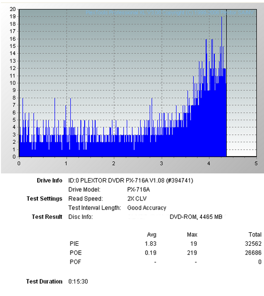

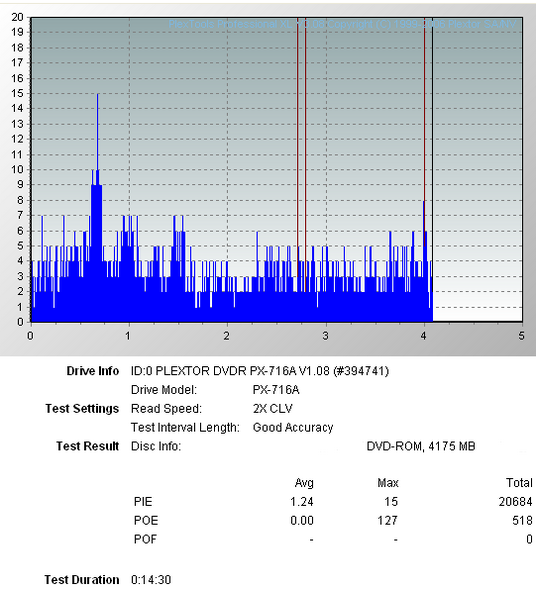

Stary 23.01.2006, 22:56   #8
Czy wyniki testów na BenQ są zbliżone do właściwych ?
Odpowiedzi należy szukać porównując wyniki testów na AudioDev SA300DVD system CATS (prędkość skanowania 1x)
Porównanie BenQ 1640:
http://www.cdrinfo.com/Sections/Revi...4268&PageId=19
Pioneer 110:
http://www.cdrinfo.com/Sections/Revi...5500&PageId=19
Z porównania wynika, że testowanie na BenQ CD-DVD Speed całkowicie jest różne.
Testowanie na Pioneer'ze DVDInfoPro jest przybliżone.
Wykonałem test na DVDInfoPro ustawiając pomiar dokładny - Accuracy
Test stałą prędkością 1x podobnie jak AudioDev SA300DVD system CATS.
Verbatim -Rx8 palony 4x na Pioneer 110@A10XL (ta sama płytka j.w.)

Stary 24.01.2006, 19:10   #11
C.d. testu...
Pozostał Verbatim -Rx8 palony 4x na BenQ 1640@164B bios BEGB (test jw. Nero CD-DVD Speed).
DVDInfoPro pomiar dokładny - Accuracy prędkość 1x.
Obie płytki palone na BenQ 1640 i Pioneer 110 otrzymały bardzo wysoką ocenę w teście DVDInfoPro 99/100.
Ilość błędów PI na płytce wypalonej na BenQ jest wielokrotnie większa.
Tej różnicy nie wykazał test na BenQ.
