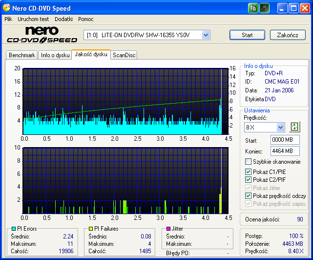

Poniżej screeny z testów jakości Verbatima DVD+R x 8, wypalonego x 4 na Benq DW 1640 z biosem BSLB.
Nazwy załączników oznaczają program i prędkość z jaką skanowano płytę. Co dziwne x 4 wychodzi więcej błędów niż x 8.
