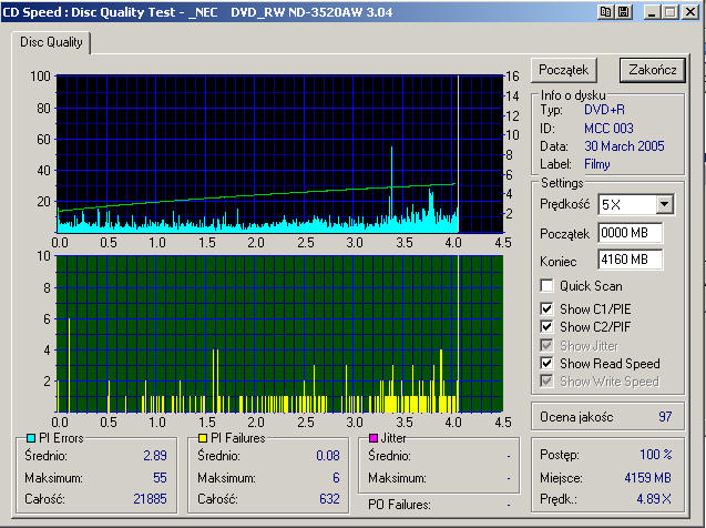

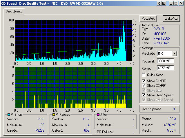

Jak dla mnie to 3.04 pali narazie najlepiej, poczekam na mad doga i pewnie bedzie bardziej dopracowany niz nec 3.04
pops 13.05.2005 16:41
ja nagrywalem na 1.04
Calme 13.05.2005 16:33
dla przypomnienia ta sama plyta Soniacza ale palona jeszcze na 3.04 (palona x8)
http://img190.echo.cx/img190/2433/so...x4x56hs.th.jpg
