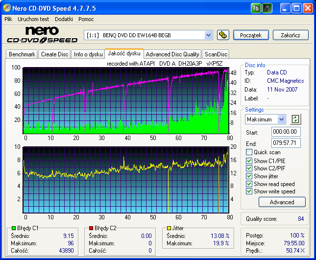

HP CD-R x52 97m26s66f (CMC Magnetics Tajwan)
LiteOn DH-20A3P fw.XY13
Nero 2016 x24

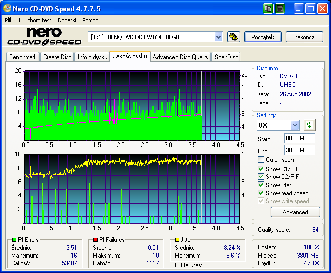

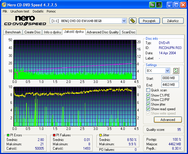

slawekj 01.12.2007 17:46

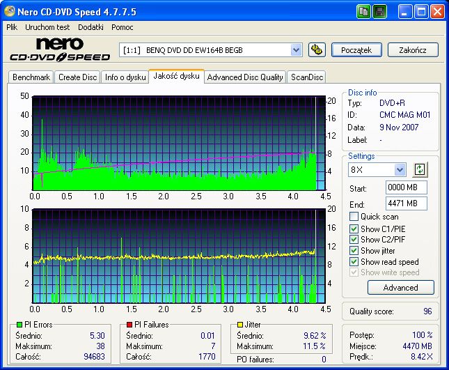

Ilość załączników: 2
Rozumiem, ***380;e temat powsta***322; po to aby zaprezentowa***263; nap***281;d i dyskutowa***263;.
Z b***322;***281;d***243;w Beta Kolega robi ***380;arty a testerowi to chyba nie wypada.
Na temat fakt***243;w nie dyskutuj***281; tylko oceniam za***322;***261;czone testy.
Mn***243;stwo sprzeczno***347;ci. I to opisuj***281;.
Bo skoro jest tak to dlaczego taka ocena. To ju***380; nie fakty tylko subiektywna ocena nie maj***261;ca nic wsp***243;lnego z faktami (dotyczy jako***347;ci zapisu DVD).
To samo dotyczy wspomnianego testu Pioneera 212.
Test Liteon'em wykonujemy sta***322;***261; pr***281;dko***347;ci***261; 4x. Jitter przy pr***281;dko***347;ci 8x jest wy***380;szy podobnie jak przy testowaniu BenQ zmienn***261; pr***281;dko***347;ci***261; 8x.
Sam Kolega napisa***322; a sta***322;ych parametrach. A jak si***281; ma zmienna pr***281;dko***347;***263;. Inne b***322;***281;dy na pocz***261;tku a inne na ko***324;cu przy 8x.
To s***261; Kolego fakty. Oba testy dotycz***261;ce jako***347;ci zapisu powinny moim zdaniem by***263; poprawione.
Mo***380;na ustali***263; parametry test***243;w w/g kt***243;rych ka***380;dy nap***281;d b***281;dzie oceniany niezale***380;nie gdzie i przez kogo testy b***281;d***261; wykonywane.
A ocena graficzna jest jednakowa.
Pioneer 212
Załącznik 43848
LiteOn DH-20A3P
Załącznik 43849
To s***261; fakty.
Osoba czytaj***261;ca bez og***243;lnej wiedzy w temacie ma jednoznaczny obraz.
Czy o takie testy chodzi ?
Jeden i drugi temat zaprasza do przeczytania i rozumiem og***243;lnej dyskusji o tym co widzimy i czytamy. :spoko:
