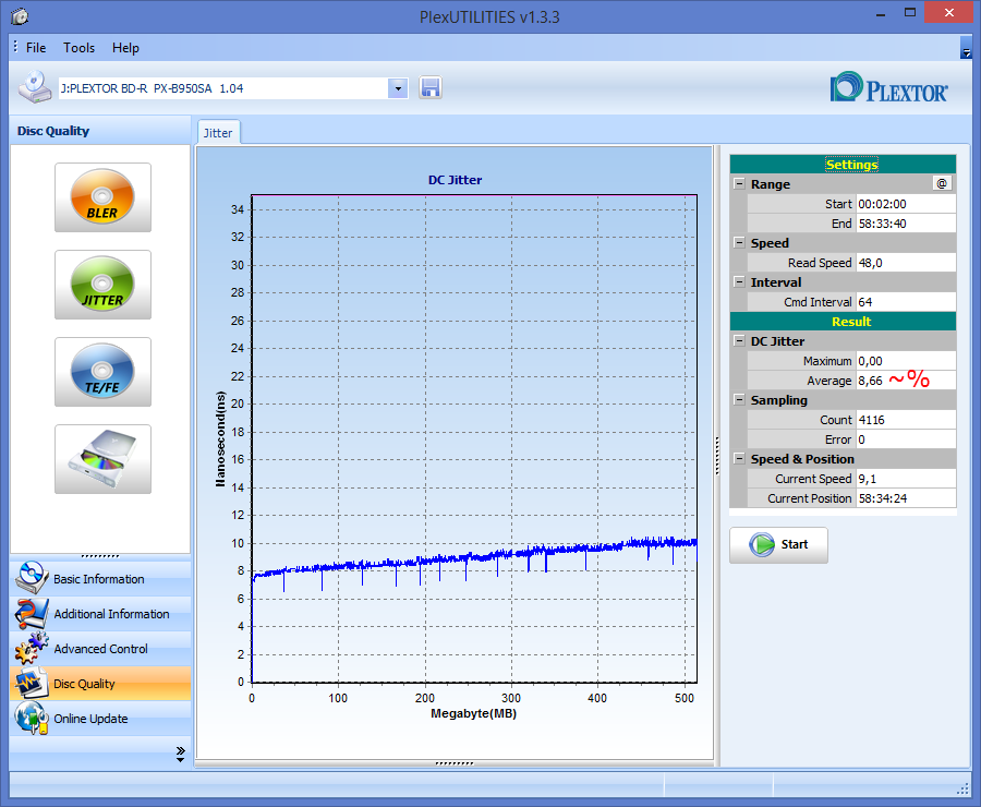

Oczywiście do testów M-Disc trzeba było podłączyć Plextor PX-B950SA
Przy okazji przetestowany Jitter na CD:spoko: działa w % ale wyniki w miarę zgodne z pozostałym sprzętem -nadaję się:spoko:

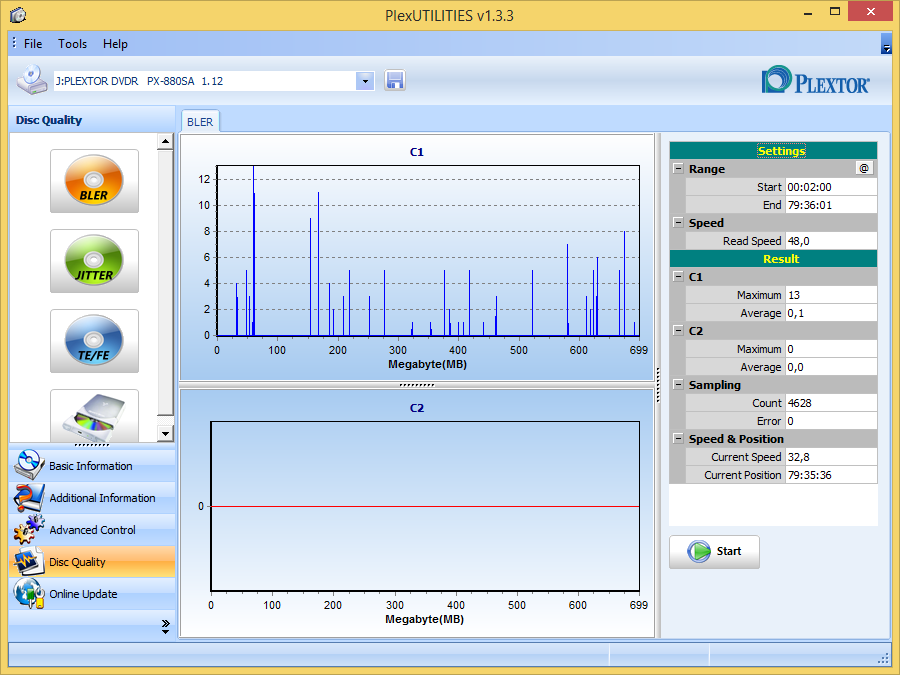

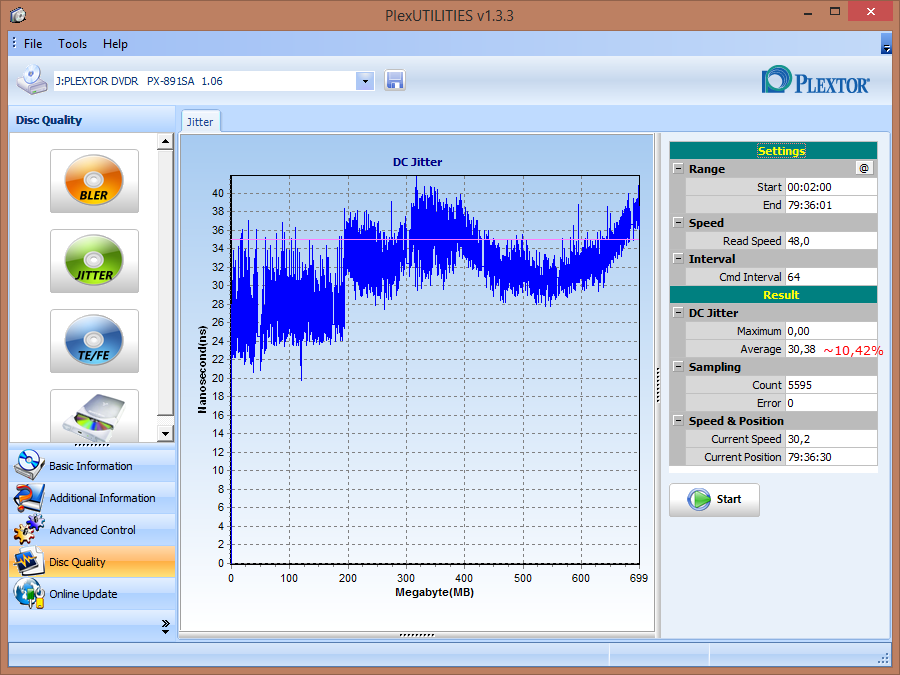

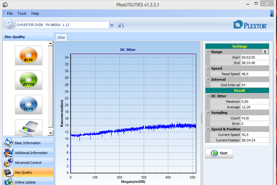

Odkopałem Plextor PX-880SA i cyknąłem iHAS 324 C do Plextor PX-891SA:)
Jak widać PX-880SA chyba też pomiar robi w skali procentowej wynik-12,29 raczej to sugeruje choć jest jak na ten nośnik bardzo wysoki :ysz:-po przeliczeniu wychodzi ~~4,21% więc raczej odpada skala n\s.
Natomiast PX-891SA robi pomiar w n\s -wynik 21,57ns po przeliczeniu ~~7,39% więc nadaję się również do jittera na CD:)

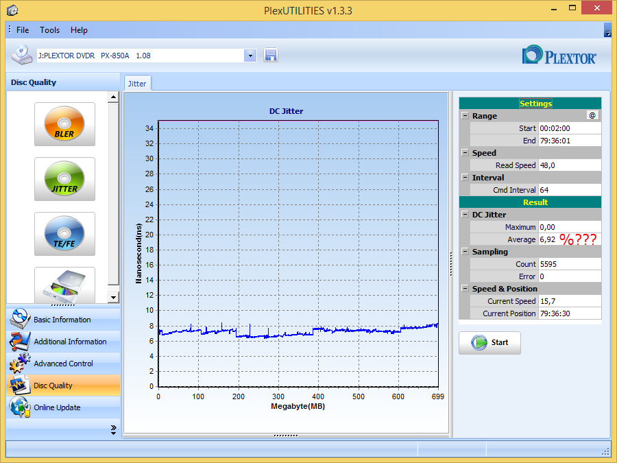

rcobex 31.05.2014 20:56
Ja tam widzę średni jitter 7,58, wartość 12,70 to "Speed & Position".
czary2mary 31.05.2014 20:53
Napisany przez rcobex (Post 1284505)
Dzięki za testy. Kolejna ciekawostka, dlaczego Plextor 850A w PlexUtilities wartość "jitter" pokazuje jak byk w procentach ? To na sto procent nie są nanosekundy.
Nie wiem;) -skala jest w nano\sekundach-granica błędów na czerwono na 35 ustawiona -cholera wie co pokazuje:ysz: średni nano wynik 12,70 zupełnie też nie pasuje do procentów dla tego nośnika;)
rcobex 31.05.2014 20:50

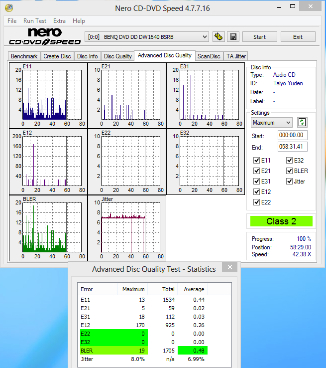

JVC CD-R oczywiście TY
zapis Pioneer BDR-209EBK
Wyniki Jittera na BenQ DW 1640 - NeroSpeedDisc --Disc Quality-średni 7,05%\--Advanced Disc Quality -średni 6,99%,
BenQ DW1650 Opti Drive Control CDBler-średni 6,38%

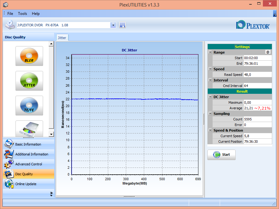

Przeliczone wyniki na Plex-klonach w programie PlexUtilities
PX-850SA--średn-i 4,35%:wow: pewnie coś miesza;)
PX-870SA-średni -7,33%
PX-L890SA średni-- 6,18
Jak widać oprócz wyników na PX-850SA reszta w granicach tolerancji -:spoko:

czary2mary 31.05.2014 15:59
Napisany przez rcobex (Post 1284476)
Tak, chodziło mi o to, że procent to nie "ns". Sprawa się komplikuje, bo trzeba moim zdaniem przyjąć jeden system, dlaczego w takim razie nie przyjęto tej skali w programach ODC czy "Nero DiscSpeed" ? My się mamy trzymać czerwonej księgi, a oni nie muszą ? :ysz:
Bez przesady i znaczenia ;)prosta matematyka pozwala określić że średni procentowy wynik w PlexUtilities na Plexso-Liteonie to około ~~7,6% czyli wynik dosyć zbliżony do BenQ;) przy czym trzeba pamiętać że BenQ pokazują zawsze trochę mniejszy jitter .
Będę w domu to coś porównam na swoich Plex-klonach ;)
rcobex 31.05.2014 10:28
czary2mary 31.05.2014 10:21
:hmm:wydaje mi się że pytałeś o PlexUtilities;)-moim zdaniem najlepsza skala odnosząca się bezpośrednio do normy;);)
W NSD i ODC masz skalę procentowych zniekształceń sygnału -gdzie przyjęto max 12%.
Jak sprawisz sobie prawdziwego Plextor-a to w PlexTools będziesz miał jeszcze inaczej;);););)
