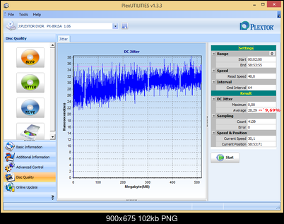

Jitter raz jeszcze......

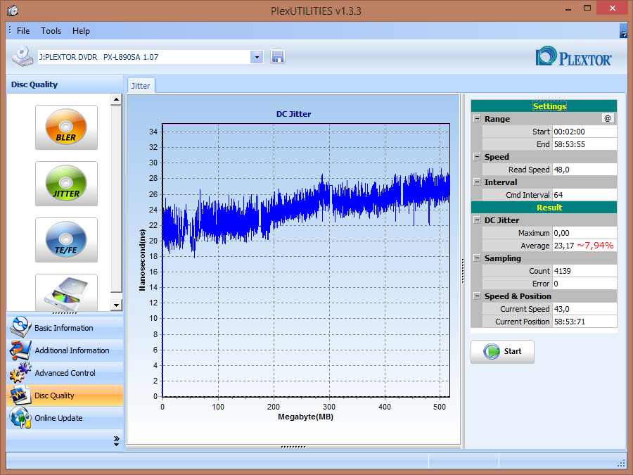

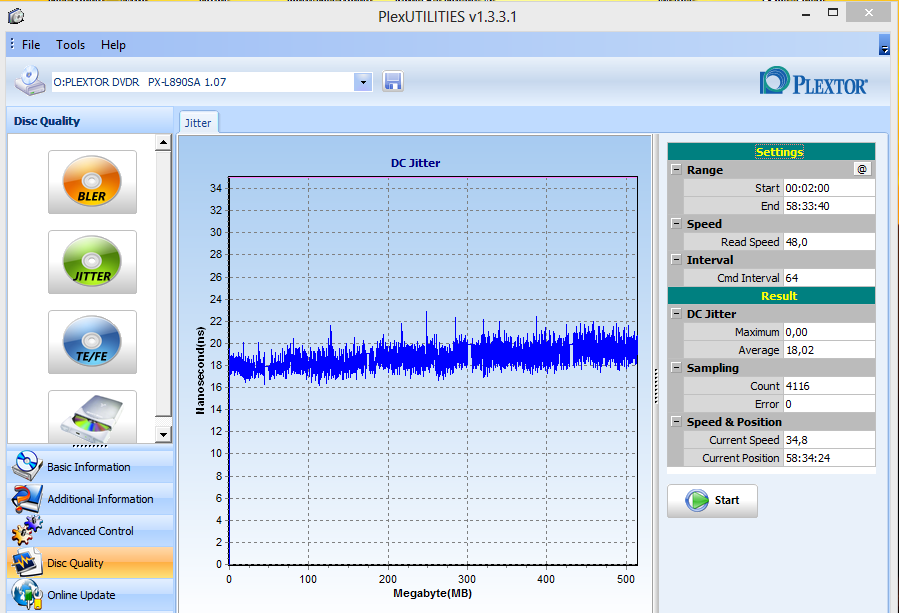

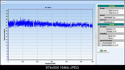

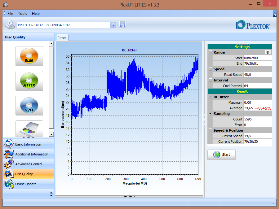

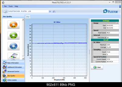

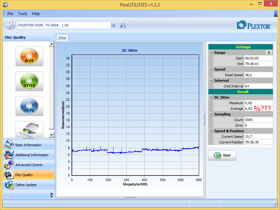

Z tego co wiem, wartość parametru "jitter" dla płyt CD-R może nam przetestować tylko Benq, lub Plextor który obsługuje oprogramowanie PlexTools - tak jest najlepiej. Ale, oprócz Benia, mam Plextora PX-L890SA, który w nieco badziewiastym oprogramowaniu "PlexUtilities" również potrafi zrobić test tego parametru.
I tu jest problem, bo to oprogramowanie, ma swoje wartości. Jak to porównać do tradycyjnego testu Benq ? Moim zdaniem, nie da się tego porównać, widocznie Plextor wyszedł z założenia, że wszyscy muszą mieć Plextora. Czyli podpicowanego Lite-On'a który kosztuje za dużo. Wymyślili sobie swoją skalę (ns) która ogólnie przyjętym standardem nie jest. Przynajmniej ładnie wygląda, ten "fortepianowy" lakier na froncie.

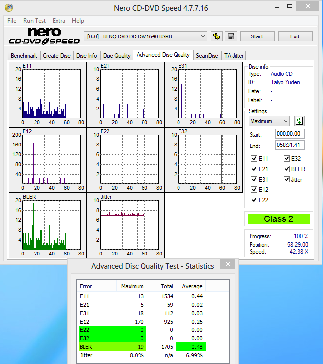

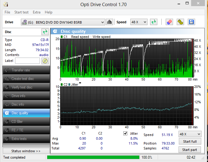

Gdzie tu masz nanosekundy, jak tu widzę tylko procenty. Nijak się to ma do testu na Plextorze.

wydaje mi się że pytałeś o PlexUtilities-moim zdaniem najlepsza skala odnosząca się bezpośrednio do normy
W NSD i ODC masz skalę procentowych zniekształceń sygnału -gdzie przyjęto max 12%.
Jak sprawisz sobie prawdziwego Plextor-a to w PlexTools będziesz miał jeszcze inaczej
Patrz ostatni scan -skala liczbowa zniekształceń sygnału

Bez przesady i znaczenia prosta matematyka pozwala określić że średni procentowy wynik w PlexUtilities na Plexso-Liteonie to około ~~7,6% czyli wynik dosyć zbliżony do BenQ przy czym trzeba pamiętać że BenQ pokazują zawsze trochę mniejszy jitter .

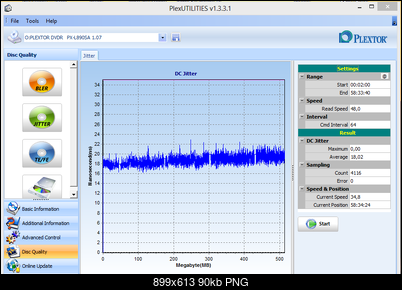

JVC CD-R oczywiście TY
zapis Pioneer BDR-209EBK

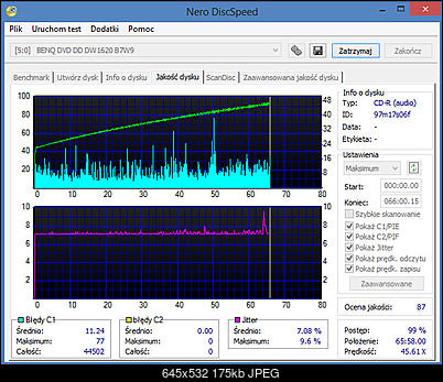

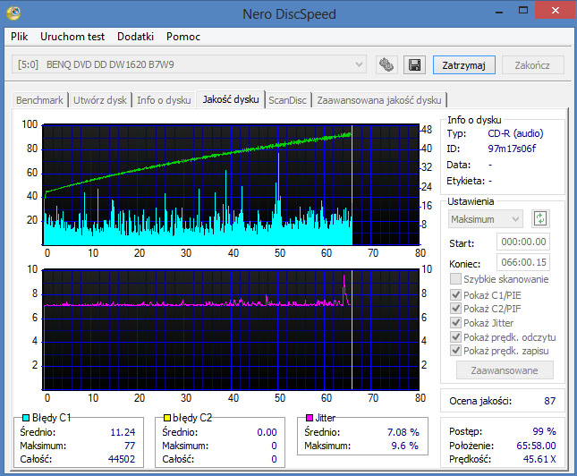

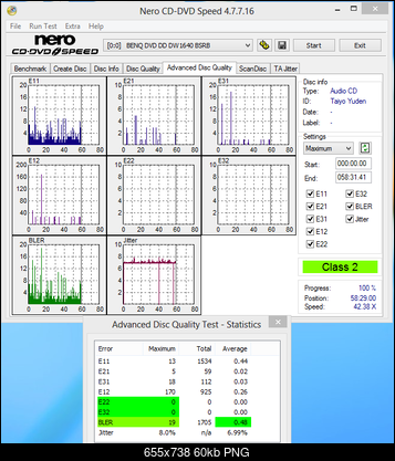

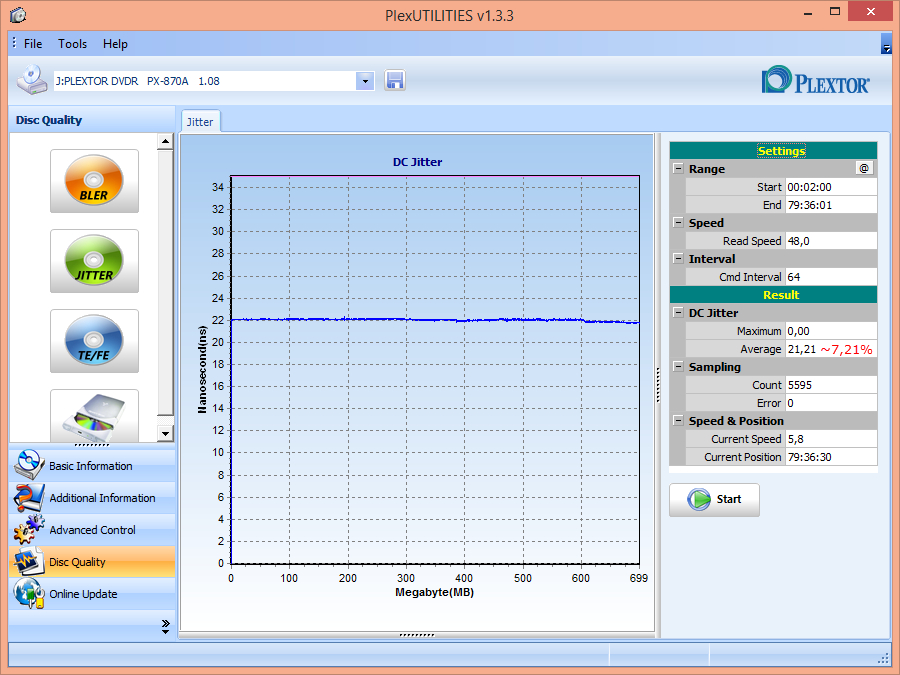

Wyniki Jittera na BenQ DW 1640 - NeroSpeedDisc --Disc Quality-średni 7,05%\--Advanced Disc Quality -średni 6,99%,
BenQ DW1650 Opti Drive Control CDBler-średni 6,38%

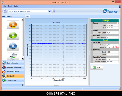

Przeliczone wyniki na Plex-klonach w programie PlexUtilities
PX-850SA--średn-i 4,35% pewnie coś miesza
PX-870SA-średni -7,33%
PX-L890SA średni-- 6,18
Jak widać oprócz wyników na PX-850SA reszta w granicach tolerancji -

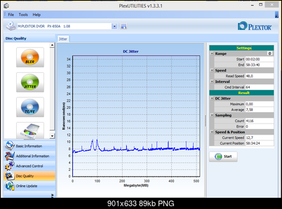

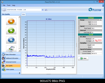

Dzięki za testy. Kolejna ciekawostka, dlaczego Plextor 850A w PlexUtilities wartość "jitter" pokazuje jak byk w procentach ? To na sto procent nie są nanosekundy.
pozdrawiam.
Stary 31.05.2014, 20:53   #9
Posty: 22,750
Nie wiem -skala jest w nano\sekundach-granica błędów na czerwono na 35 ustawiona -cholera wie co pokazuje średni nano wynik 12,70 zupełnie też nie pasuje do procentów dla tego nośnika

Lokalizacja: Pszczyna
Posty: 2,174
Ja tam widzę średni jitter 7,58, wartość 12,70 to "Speed & Position".

Stary 31.05.2014, 21:03   #11
Posty: 22,750
Tak masz rację-ślepy się robię na stare lata -------to i wynik źle przeliczyłem dla PX-850SA
Teraz wychodzi średni jitter ~`2,60%
Masz rację najprawdopodobniej ten model liczy pewnie w %- wynik również w takim razie w granicach tolerancji jeżeli tak jest

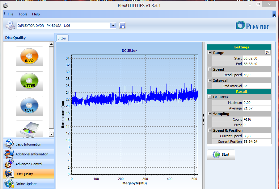

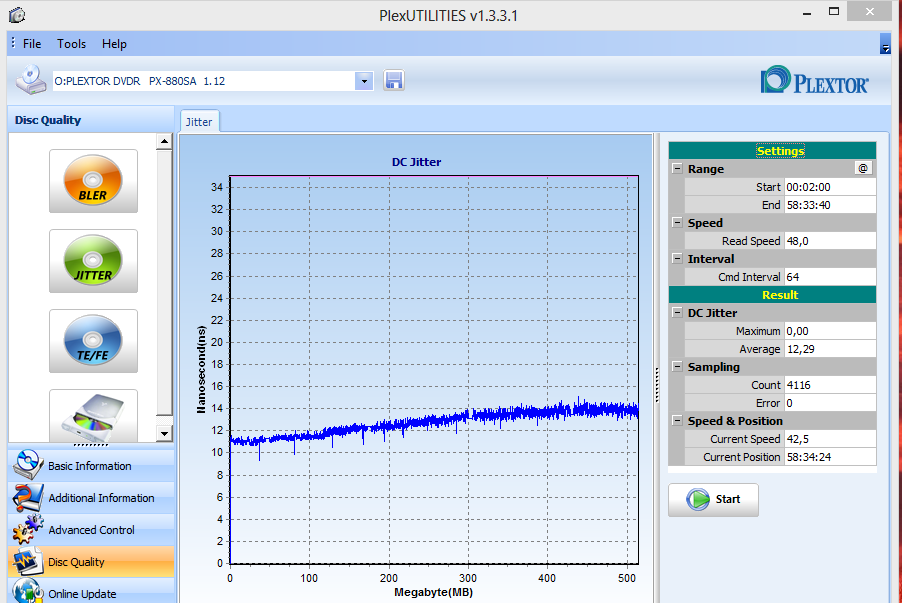

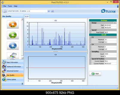

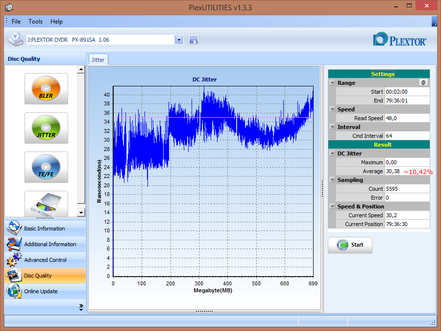

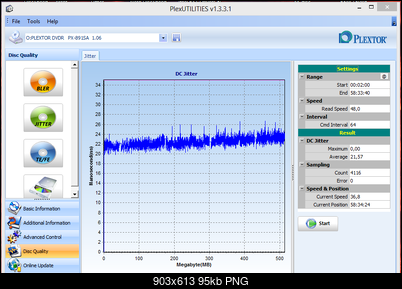

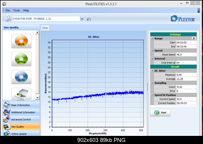

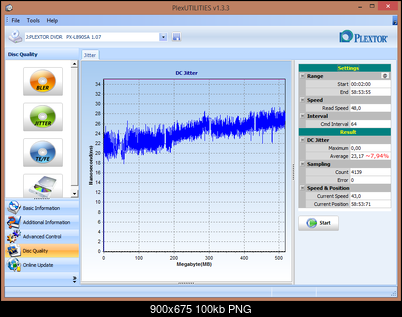

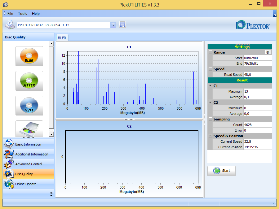

Odkopałem Plextor PX-880SA i cyknąłem iHAS 324 C do Plextor PX-891SA
Jak widać PX-880SA chyba też pomiar robi w skali procentowej wynik-12,29 raczej to sugeruje choć jest jak na ten nośnik bardzo wysoki -po przeliczeniu wychodzi ~~4,21% więc raczej odpada skala n\s.
Natomiast PX-891SA robi pomiar w n\s -wynik 21,57ns po przeliczeniu ~~7,39% więc nadaję się również do jittera na CD
Zostały do przetestowania PX-806SA i PX-L871SA ale tych clonów nie mam

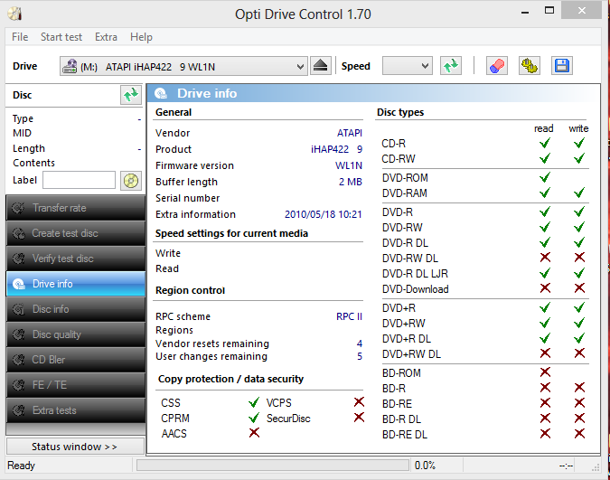

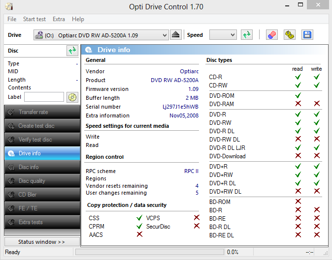

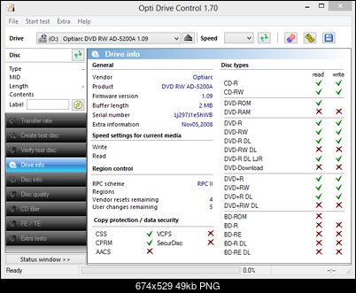

PS Przy poszukiwaniach PX-880SA znalazłem w ciemnych zakątkach Liteon iHAP422 9 , Optiarc AD-5200A w foliach nówki

PX-880SA został po poprzedniej rundzie zdyskwalifikowany , po dwóch następnych odpada PX-850SA ze względu podawanie zbliżonych wyników na większości płytek CD-R a na obserwacje trafia PX-870SA ze względu na podobne objawy co 850
TDK Music CD-R AUDIO Ritek MID:97m15s17f Made in China
LG GSA H10N fw.JL12
Nero 2014 x 32
