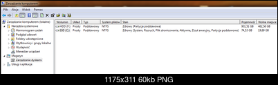

Migracja i kopia partycji systemowej z jednego dysku na drugi.
Nie mam możliwości wstawiania linków więc przepraszam użyłem spacji w podanym linku żeby mnie przepuściło.
Chcę wymienić dysk systemowy (SSD) na większy. Wszystko zrobiłem wg tego prostego opisu:
h ttp://dyski.cdrinfo.pl/artykuly/kopia-partycji/index.php
Po zakończeniu operacji, ponownym uruchomieniu komputera, wejściu w Zarządzanie Dyskami widzę to co w załączniku poniżej.
Problem w tym, że dalej Rozruch jest z Dysku C, nie potrafię zamienić literek dysków D na C, no i żeby Rozruch był z nowego wiekszego dysku. Odpięcie dysku C nie pomaga, mimo że w powyższym opisie jest napisane, że po zakończeniu tworzenia kopii systemu wystarczy teraz stary dysk odpiąć. Po jego odpięciu system nie rusza wcale (komunikat o braku dysku systemowego).
W Biosie boot ustawiony na nowy dysk.
Jak z tego wybrnąć?

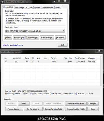

Z jakiegoś powodu partycja docelowa nie ma ustawionej flagi aktywnosci. Bez ustawienia tej flagi nie uruchomisz systemu.
Ściagnij program BootIce. Po uruchomieniu wybierz swoj dysk (ten docelowy, ktory nie startuje) i kliknij w "Parts manage". Nastepnie zaznacz partycje podstawowa i kliknij w "Active".

Wielkie dzięki za szybką odpowiedź, zrobiłem tak jak mówiłeś, ale zatrzymałem się na końcu, nie mam aktywnego przycisku Activate ... (załącznik),
czy to oznacza, że jednak flaga akt. jest ustawiona? z tym, że tak samo jest w przypadku starego dysku (C) - też Activate jest niedostępny. Dostępny jest tylko w przypadku dysku (F).

Wyglada na to, że partycja jest aktywna.
Jeżeli odepniesz SSD i na jego miejsce podepniesz HDD (pozostawiajac w komputerze tylko jeden dysk), to dalej problem wystepuje?

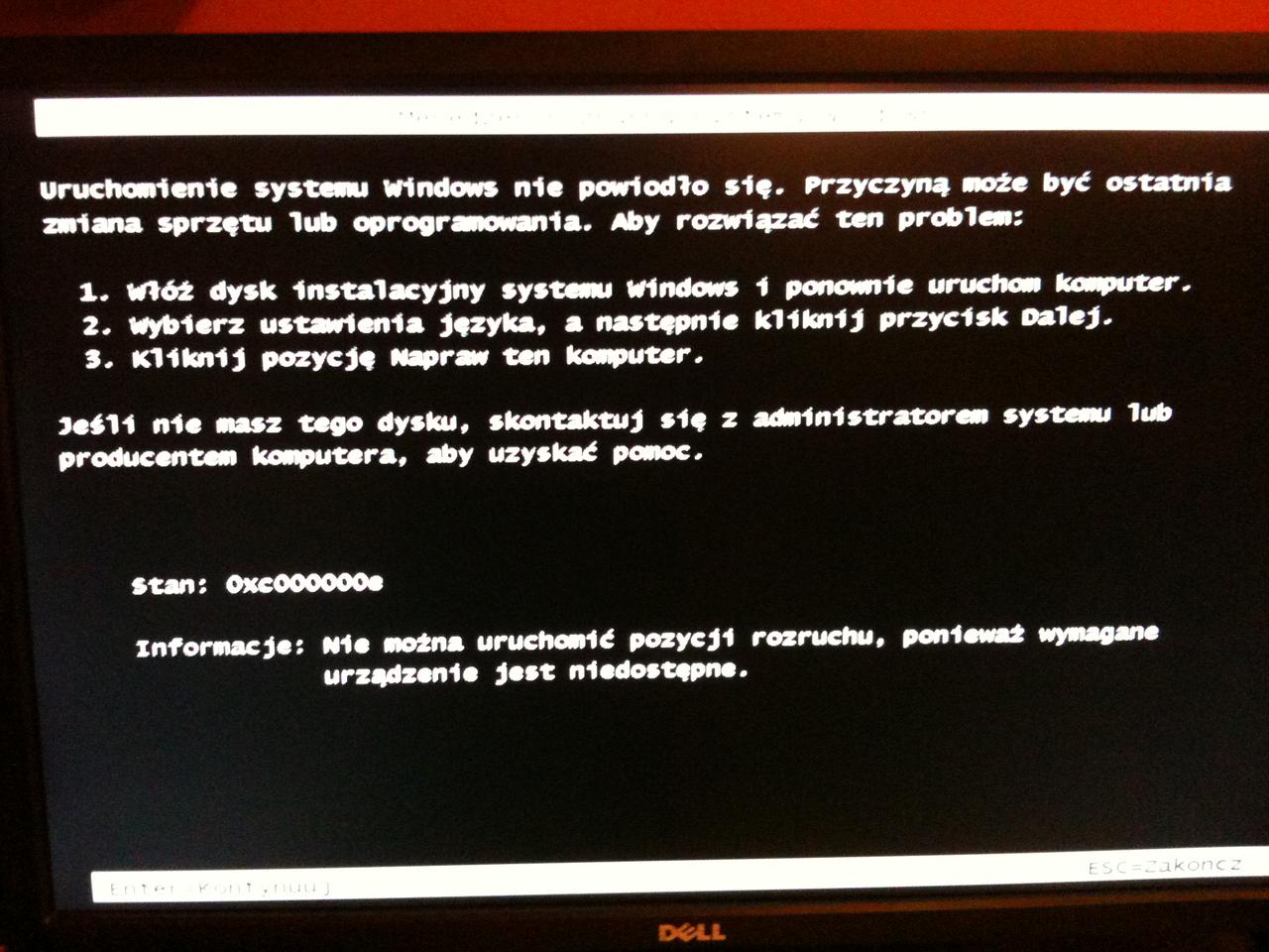

Więc po kolei, najpierw wróciłem to pierwotnej konfiguracji, czyli:
- SSD (stary - C)
- HDD (F)
- napęd optyczny ASUS
Boot w Biosie - zdjecie 1 i 2
Komp prawidłowo się uruchomił,
zrzut z Zarządzania dyskami - obrazek z załącznika
Następnie wypiąłem dyski C i F, został tylko napęd optyczny i wpiąłem nowy dysk SSD
Boot w Biosie - zdjecie 3
w biosie nic nie musiałem zmieniać, samo się tak ustawiło jak na zdjęciu 3
odpalam kompa i .... efekt na zdjeciu 4
co dalej?
i pytanie dodatkowe, dlaczego w biosie na zdjeciu 1 i 2 nie widać Dysku F?

To nie jest BIOS, nie masz go, tylko UEFI.
Nie ma na liście HDD bo być może UEFI sprawdza czy jest na nim jakiś boot loader i tylko takie wyświetla.
Numer błędu, który powinieneś wpisać w guglu sugeruje problem gdzieś w łańcuchu bootowania. Więc uruchom instalator z płyty, wybierz opcję napraw, wiersz poleceń i zobacz czy pomoże "fixboot" (ale to chyba dla XP i starszych) lub "bootrec.exe /fixmbr".
